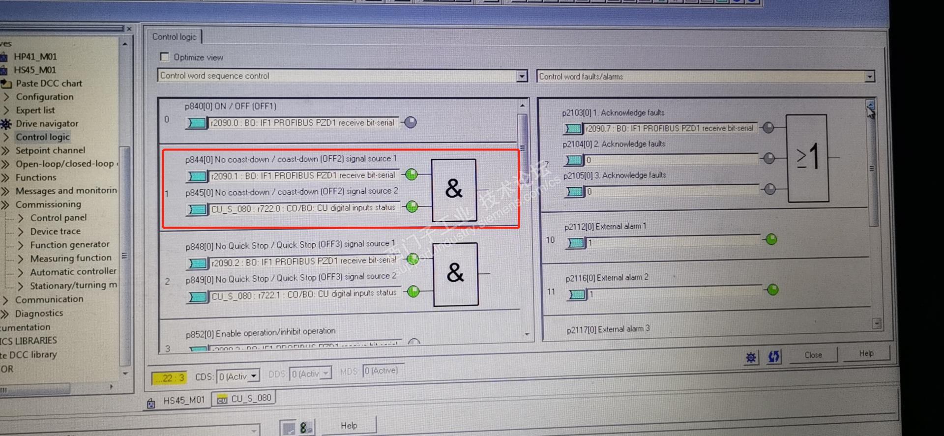

前几天,远程处理一个S120电机模块的问题,很是奇怪。
电机模块型号:6SL3120-1TE28-5AA3,直流侧DC600V,交流侧AC400V,85A。单轴。
故障现象:系统总处于“禁止合闸”状态。
我让现场技术人员看一下控制字及状态字,对方发来两张图片。控制字如下:
这个看不出什么问题。
状态字如下:
 这个明显就不对了,OFF2激活了。
在我的理解能力中,这个OFF2只与控制字与关,与其它都无关的。不死心,我又让现场技术人员看控制逻辑,发来的图如下:
这个控制字毫无疑问是没有问题的。为了进一步确认,我又看现场看R898.1是否是1?对方明确回复是1。
这个就奇怪了,难道,状态字的OFF2不仅仅是受控制字影响?但我翻遍流程图,也没看出二者之间有断点啊。
最后,没招了,参数上载,换一台电机模块,重新DOWNLOAD下载的参数,一切就OK了。
难道是固软件有BUG?有没有大侠给指点一下原因是什么?
