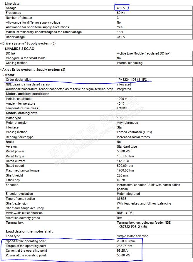

1、电机及变频器型号如下:
电机为1PH8224-1DB43-1FC1
整流器为ALM(80kw)
电机模块为80kw
电机目标运行速度2000rpm,通过1:8增速齿轮箱带动负载转速到16000转,实际电机运行到1950rpm,转速无法上升,转矩达到100%。预计是因为电机转矩与负载转矩平衡,无法提供有效转矩。
计划改变ALM的母线电压值到680V,从而使电机按照特性3(或特性4)的特性曲线运行,挖掘电机潜力,从而转速可以上升到2000rpm。不知道是否可行?
电机特性3对应的是3AC480V,SLM/BLM
电机特性4对应的是3AC480V,ALM
目前 ,车间供电电压380V,把母线电压调整到680V,按特性3配置;把母线电压调整到720V,按特性4配置 。通过alm泵升改变母线电压从而实现480V供电下的电机特性,变频器可否长期运行?

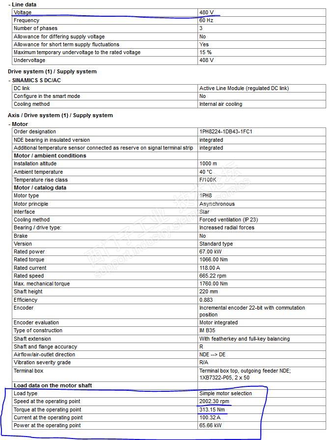

在进线480V时,ALM直流母线电压是648V;
经测算,DC600V时,电机在2000rpm输出转矩为238Nm,功率50KW;DC648V时,电机在2000rpm输出转矩为313Nm,电机功率65KW,所需ALM功率84KW;
你现在电机已经可以运行在1950rpm离2000rpm已经非常接近,将DC设置610V或620V或许就能满足使用了,这样电机功率提升也不算高;若设置到648V,ALM功率就不够了。
680V没有必要,也不可行。

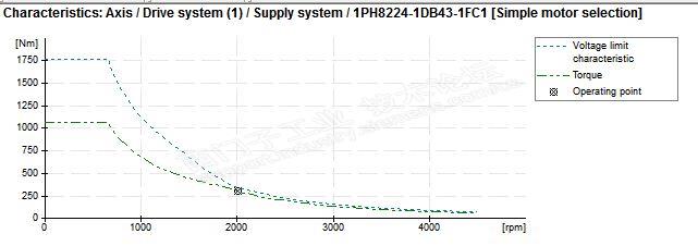

@kdrjl  @yming
下图是分别在400V和480V 2000rpm时此电机的参数和特性曲线:
400V:
480V:
 如果认可,请在1楼和本楼给我平反

嗯,西门子电机确实做的好。
看了曲线,仅为了达到2000转,是有可能实现的。

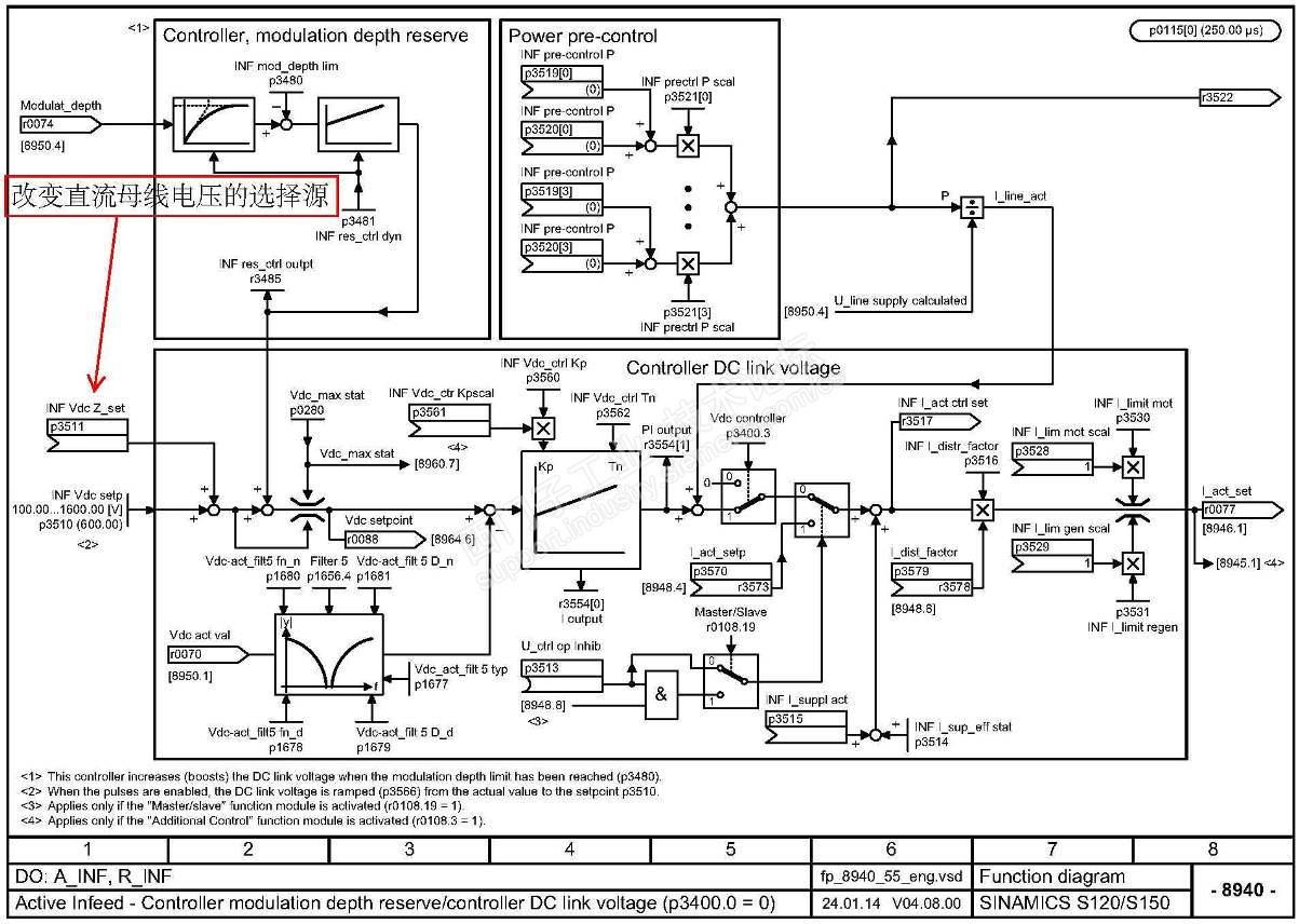

本楼问题延伸一下。对楼主的ALM进行一个直流母线电压随转速变化自动适应,则可完美将1PH8电机的输出特性自动全覆盖。
上图为ALM的功能图概览。其中参数P3511是直流母线电压附加设定值选择源。
 第二张图是S120的DCC特性曲线功能块。将它与电机转速关联,在小于400rpm时,使直流母线电压设定值在300V*1.35,转速达到500rpm,母线电压设定值达到370V*1.35,...,这样,既可以获得1PH8最佳的外机械特性输出曲线。
