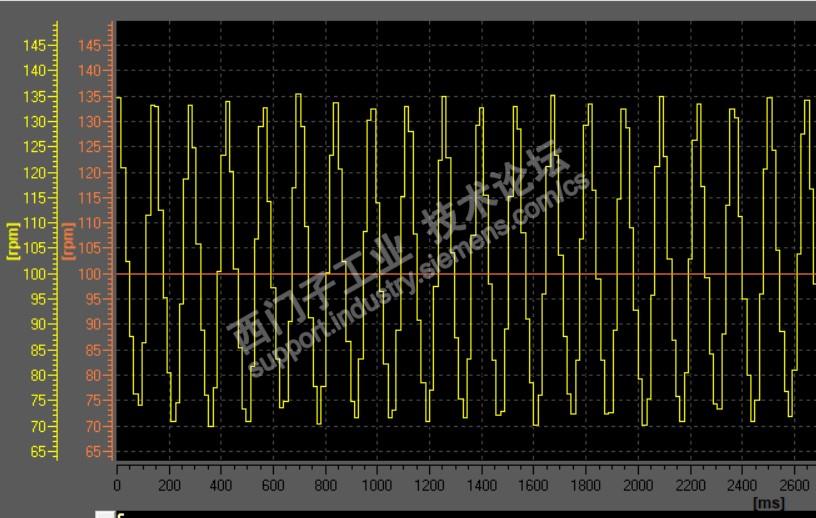

各位前辈好
目前我的架构是G120带一个非同步伺服电机
仅空轴测试,没有装在任何机构上
使用的是SLVC控制模式
目前测试发现在低于500rpm时实际转速震荡的很严重
除了TRACE外我还有使用转速计测量转速
在低于500RPM时转速浮动区间较大
后来我使用V/F测试
低于500RPM时同一颗马达的转速会较为稳定
认为较稳定是因为使用转速计测量出的结果浮动较小
因此我猜测是否我在SLVC下优化没有调整好
G120本身的静态跟动态调节我都有做过
也尝试着自己调节Pgain跟I Reset time
但效果都不是很好
是否对于此种现象还有其他方式可以调整
在SLVC下让速度可以更稳定些
感谢各位前辈指点
感激不尽

这是伦茨的异步伺服电机。
电机铭牌上并未标明绕组接法,虽然常规是星型,最好跟厂家确认一下。电机其它参数设置没有什么问题,只是这种第三方伺服电机首选应该是S120,G120的调试要复杂一些。
这种现象我在用G120带西门子同步伺服电机测试时遇到过类似的。在电机静态优化做好之后,要手动优化速度环。将P1496设为0,积分时间设为0,先调试比例增益,使输出转速偏差最小又没有产生明显的超调,再加入逐步加入积分消除转速偏差。最后再逐步增加P1496。
