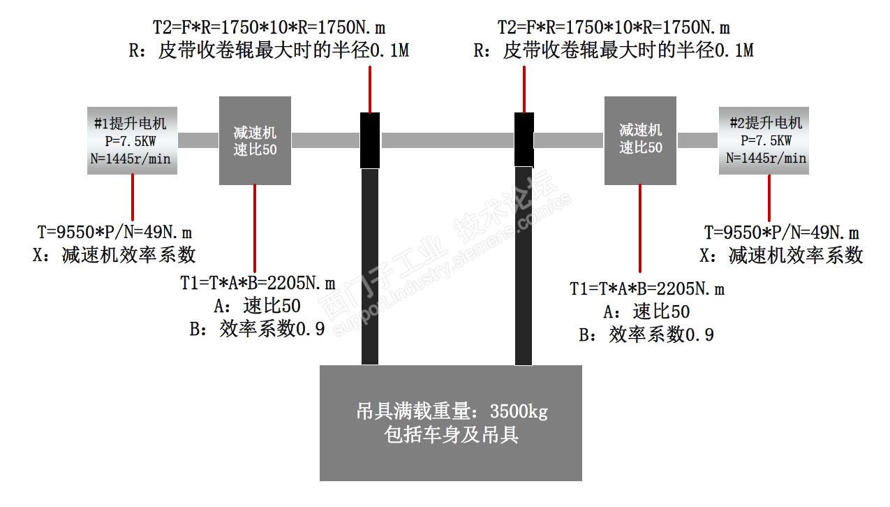

1、吊具控制模型:S7-317F通过滑触线触点控制Smart200 PLC,200PLC通过BICO的方式控制一台22KW的G120变频器,变频器采用一拖二的方式控制两台SEW(7.5kW/台)电机,电机通过皮带提升吊具,设计的负荷能力为3吨(有待确定)

附件中我上传了变频器的参数、电机控制模型、电机负载能力的计算图。

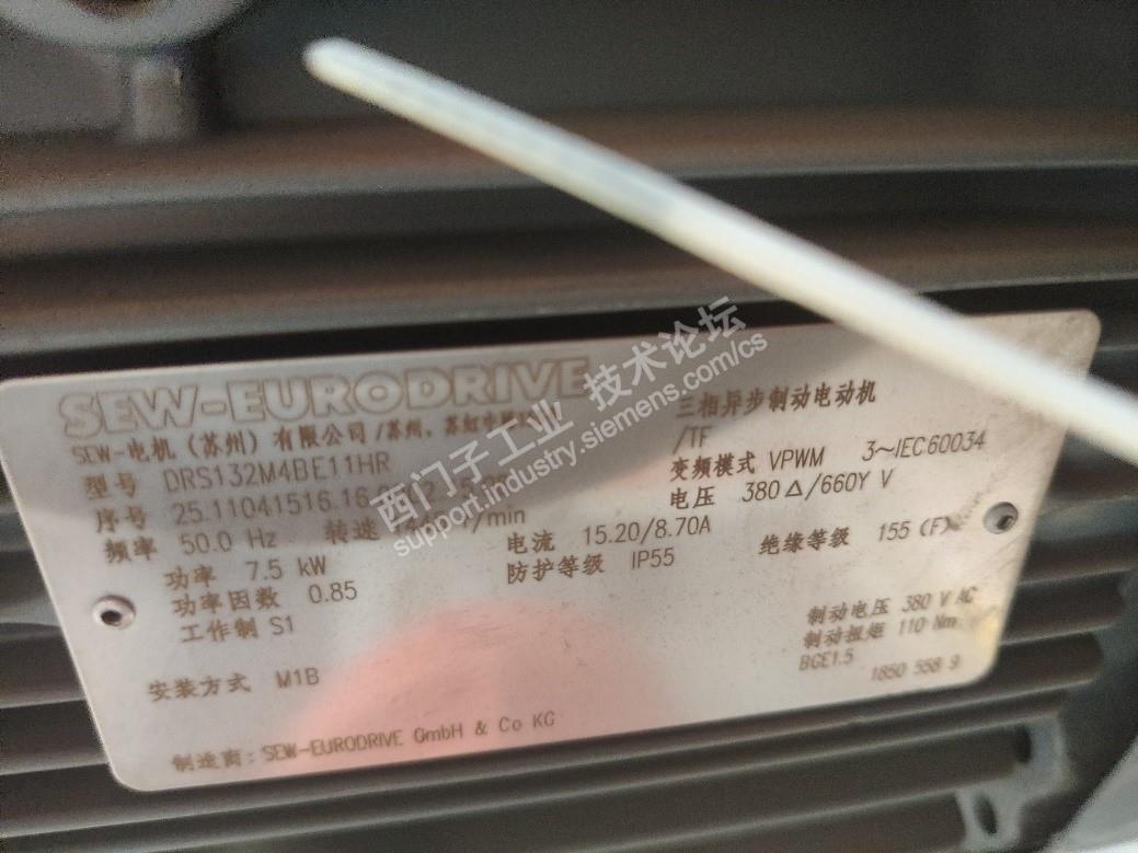

电机参数如下图:
