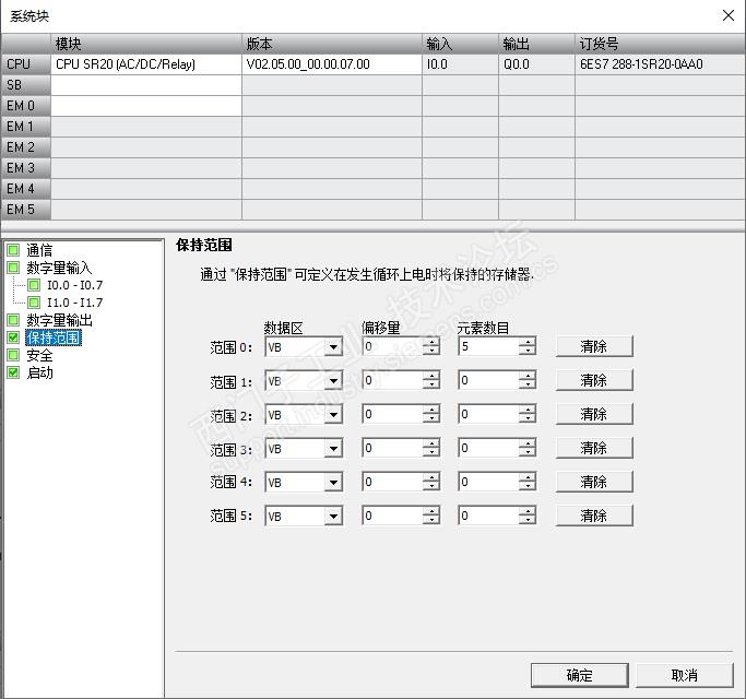

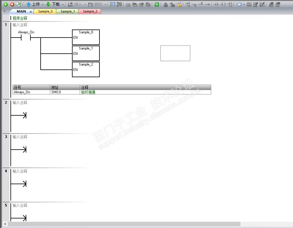

        根据我们现在最常用的PLC类型,我选择了200SMART及S7-1200作为典型试验机型,实验方法如下:

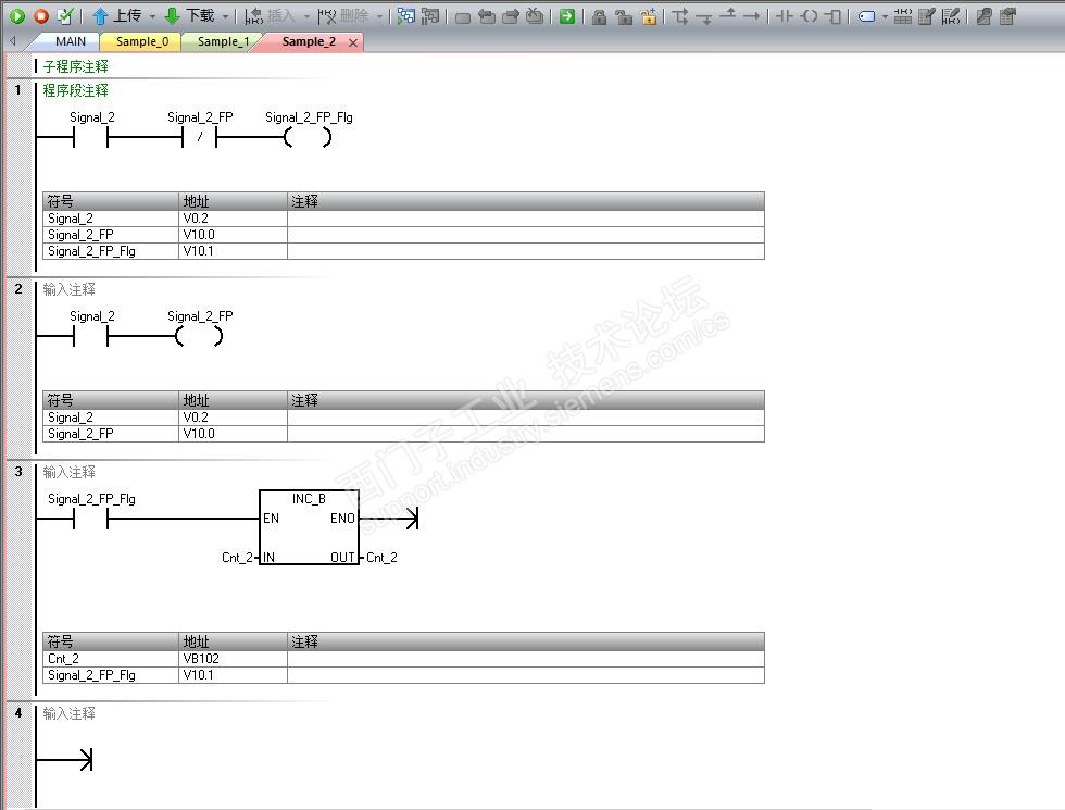

        1,200SMART采用上升沿指令一组及等效非上升沿指令两组,等效非上升沿指令的中间变量一组采用断电保持设置,另一组指令的中间变量采用断电非保持设置
        2,S7-1200采用上升沿指令指令两组,一组上升沿指令的中间变量采用断电保持设置,另一组指令的中间变量采用断电非保持设置
        3,分四种不同启动条件下的情形考核上升沿是否会被触发
              1)下载程序后的首次运行
              2)   MRES复位后的首次运行
              3)未断电情况下,CPU从STOP 切换到 RUN状态
              4)断电后,CPU重新上电进入RUN状态
200SMART的程序
SAMPLE_0
SAMPLE_1
SAMPLE_2
OB1
V区DB块设置
 保持区设置

这个试验结果说明了几个问题:
1,200SMART的上升沿指令其实也是全局变量,并且具有断电保持特性,只是没有实际变量地址由系统自动分配而已
2,200SMART的等效非上升沿指令的执行效果与S7-1200的上升沿指令的执行效果是一致的
3,上升沿指令的断电非保持设置,会导致下载程序后的首次运行,或CPU复位后的首次运行,或非断电STOP -> RUN,或断电后重新上电进入RUN,上述这些情况下上升沿指令或等效指令的触发。其在不同CPU的表现,也反映了不同类型CPU的数据保持特性,以及不同启动条件下的数据初始化特性。
