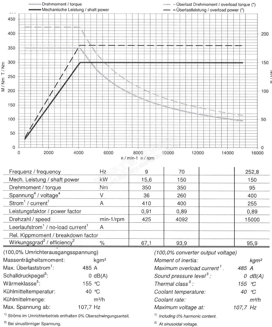

请教一下,有一款异步感应电机,它到弱磁点时的电压是260V,最高转速时的电压是400V。电机具体参数如下图所示。请问在S120里组态电机参数时,这款电机的额定电压应该填多少,是260V还是400V?感觉应该是260V。

曲线图实线部分。
电机额定参数:按第二列。
最大参数:最右
过载参数:虚线
但我感觉,变频器正确的模式,应该使用可编程多线段V/f模式来做。

这是一个异步伺服电机。对照西门子的同类型电机,看看曲线是不是很相似?
第一和第三列分别为最低/最高运行频率。在S120变频器中设置电机参数,按照第二列来填写即可。在此工作点(70HZ/4092rpm)左侧为恒转矩,右侧为恒功率。本身并不复杂,不用考虑太复杂。
