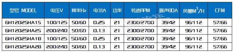

31楼
主题:回复:G120待机时自燃昨天设备没有使用,测了待机温度只有30多度,不到40度。今天再拿热成像仪监控一下设备运转后的温度。 根据电柜上安装的两个散热风扇型号查了下
按照这个信息,两个散热风扇的最大风量和也只有62l/s,还不考虑进风口开孔面积的情况。 (这样理解应该没有错吧?)
