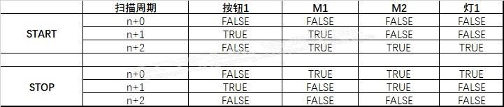

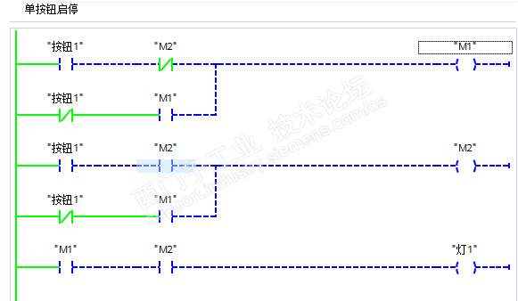

 今天突然想到单按钮控制启动停止,不用上升沿与计数,或置位复位。写了一段

单按钮控制启动停止
20211111

2楼    2020-09-18 11:31:36
精编帖  主题:回复:今天突然想到单按钮控制启动停止,不用上升沿与计数,或置位复位。写了一段
长按启动键,未必能一键启动M1/M2;松开启动键后,M2启动;期待其他大神的意见。

3楼    2020-09-18 11:56:04
你试试M2为0的情况下,能让M2为1吗?

5楼    2020-09-18 15:46:21
你这个应该不行吧,按钮长按,M2能通,M1就通一个周期
不用上升沿指令,可以用逻辑做个上升沿出来啊

6楼    2020-09-18 15:52:15
这样应该可以,没有安装仿真,没测试

17楼    2020-09-20 12:10:57
这个逻辑还是有问题的,启动是下降沿触发,停止是上升沿触发

25楼    2020-09-23 22:52:18
M10.0及M10.1是启动允许条件,那么当Q0.0启动完成后,M10.0或M10.1不再满足条件时,请问如何按I0.0停机?

27楼    2020-09-24 15:52:18
Q0.0把M10.0及M10.1给短上,启动完成后就不判断了

36楼    2020-09-26 00:27:45
精华帖  精编帖  主题:回复:今天突然想到单按钮控制启动停止,不用上升沿与计数,或置位复位。写了一段
重新贴一张图
把连锁停机和启动条件两个简化成1个
不知道我理解的对不对

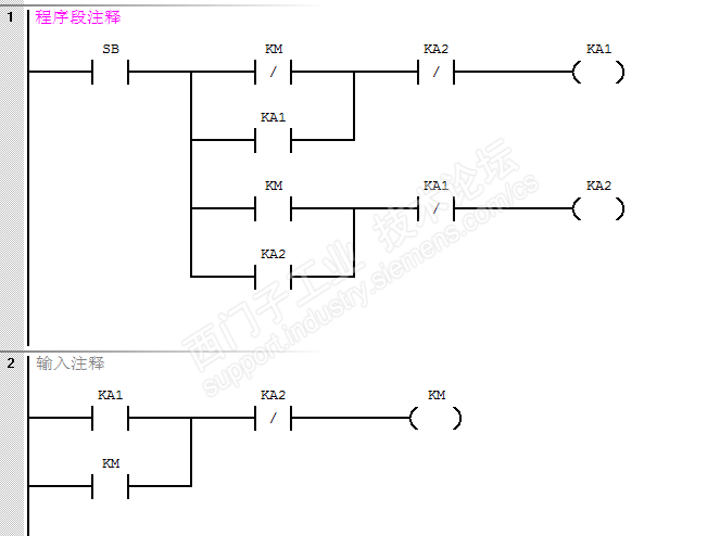

66楼    2020-09-30 10:41:00
精华帖  主题:回复:今天突然想到单按钮控制启动停止,不用上升沿与计数,或置位复位。写了一段
上面的程序,可以脱离PLC,使用纯继电器接触器来实现。
SB - 按钮
KA1 - 中间继电器
KA2 - 中间继电器
KM - 接触器
如果要增加一些连锁信号的话,可以加在接触器线圈之前

73楼    2020-10-05 16:09:53
一键启停硬电路-技术论坛-工业支持中心-西门子中国  http://www.ad.siemens.com.cn/club/bbs/post.aspx?a_id=1379765&b_id=24&s_id=0&num=59#anch
这个电路使用继电器是可以做到单按钮启动停止的。
从左到右依次为KA0,KA1,KA2,后面的图都是这样的,是使用欧姆龙MY4NJ,线圈电压为AC220V的,第一次按按钮KA2动作。
再次按按钮停止
