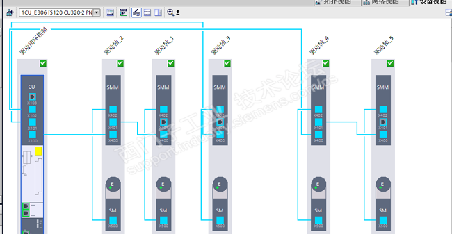

s1500组态拓扑与S120多传实际拓扑一致,通讯已经建立,如图

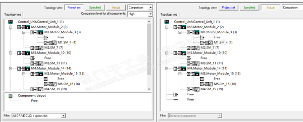

多传实际拓扑如图

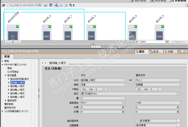

S120的CU报文采用390   五个驱动轴的报文采用352  现在遇到的问题是 net通讯已经建立,S1500组态的报文地址分配以后与实际S120对应不上?不如 驱动轴5 的IO起始地址为600   ,利用start软件运行 轴5,S1500读取以600地址为起始的 状态字 对应不上! 请教各位大神这是什么问题导致的?

楼主的问题根本是“南辕北辙”。
PLC给报文分配的IO地址,和驱动调试软件一点儿关系都没有。
STARTER,StartDrive又不使用报文通讯。
要注意的问题倒是:所有CU-2的较新版本的驱动,原来使用TIA组态、调试过的驱动,之后使用STARTER动过参数,在StartDrive打开后,就会显示 有人用STARTER动过“手脚”。
确保原项目人员知道是修改过的。
