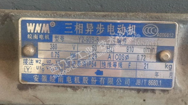

因MM440老化换代G120变频器后同样的电机整定步骤,同样的参数设定发现,换了G120后电机发烫,工作电流偏大,同样在5-10HZ工况下MM440电流2.6A左右,G120要 3.4A左右。用的都是1AC输入的,电机原来的星型改三角形接法
执行快速调试 ?? 步骤
序号 ? 参数号?设置值?单位?说明
1?P0003?3??用户访问级别
2?P0010?1??快速调试
3?P0304? 220v?额定电动机电压
4?P0305 3.9 A?电动机额定电流
5?P0307 0.75 kw?电动机额定功率
6?P0308? 0.72电动机额定功率因素
7?P0311? 910 rpm?电动机额定速度
8?P0015?12??应用宏端子控制???????????? 4 //通讯控制
9?P1000?2??模拟设定值1
10?P1120?0.1?s?斜坡上升时间
11?P1121?0.1?s?斜坡下降时间
12?P1900?1??电机数据检测和转速控制器优化
13?P3900?1??结束快速调试,进行电动机计算和复位为工厂缺省值设置?
启动变频器 ? 在已有驱动使能时,下一个接通指令执行静态电机数据检测。电机通电,旋转最多四分之一圈。
14?P0971?1??参数保存
启动电机自整定
而且用其他品牌的变频器工作电流也是和MM440差不多的正常的,把P1310改为0 电流稍稍变小。
PS:电机温度随着工作时间变长越来越高,电流也越来越大,直到过电流报警。

你这个调试有点问题。哪个G120-2型号?
1AC变频器,第三方异步电机 角接没有问题。
输入电机参数时,应该完全按照铭牌(星接)的参数输入,输入完后,点击那个接法为角接。它自己会自动改为角接参数滴。(仅限用软件调试时。BOP只能按220V换算输入了。)
升降斜坡真用得到 0.1秒么?0.75kW直接工频也做不到呀。
1910=1,结束快速调试,不用复位工厂设置呀。
通电启动后,它自己会做静态辨识。
以上就是V/f模式。
V/f模式有可能相对电流比较大,它是励磁电流较大,如果1310=0,启动没劲,相当于堵转(滑差过大)同样电流也会比较大。所以,你不能一下子降到0!
需要逐步降低。
通常1300使用20(SLVC)调试会经过静态辨识,和动态辨识(动态也可以不做,除非有响应要求。例如真的需要 0.1秒升速到最高转速)。
这时,励磁电流和转矩电流是分开的。这种情况,空载电流是最小的。
