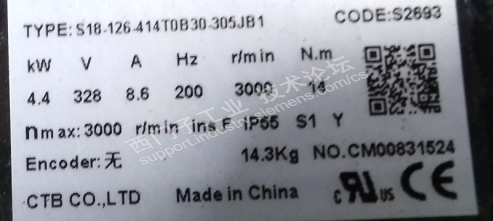

我现在遇到 一个问题,G120的变频器能带伺服电机吗?
变频器型号:
电机型号:

你的G120版本是多少的?
固件升级到V4.7.6以上,电机类型选2(同步电机);应用等级P096=0(专家级)或者2(动态矢量);不能选1(标准矢量,是用于异步电机的)
先算出转矩常数,换算成反电动势,输入电机参数。
做矢量辨识之前,磁极辨识P1980=1、或4。对正磁极后,空载做静态辨识。否则做的值是错的。
注意:同步电机的过载和异步机不同,看电机手册,修改P0640。
转矩常数=电机额定转矩/额定电流
反电势常数=转矩常数X60.46
用反电势常数算出 额定转速下的反电势EMF =296V 作为永磁同步电机的额定电压参数输入。
