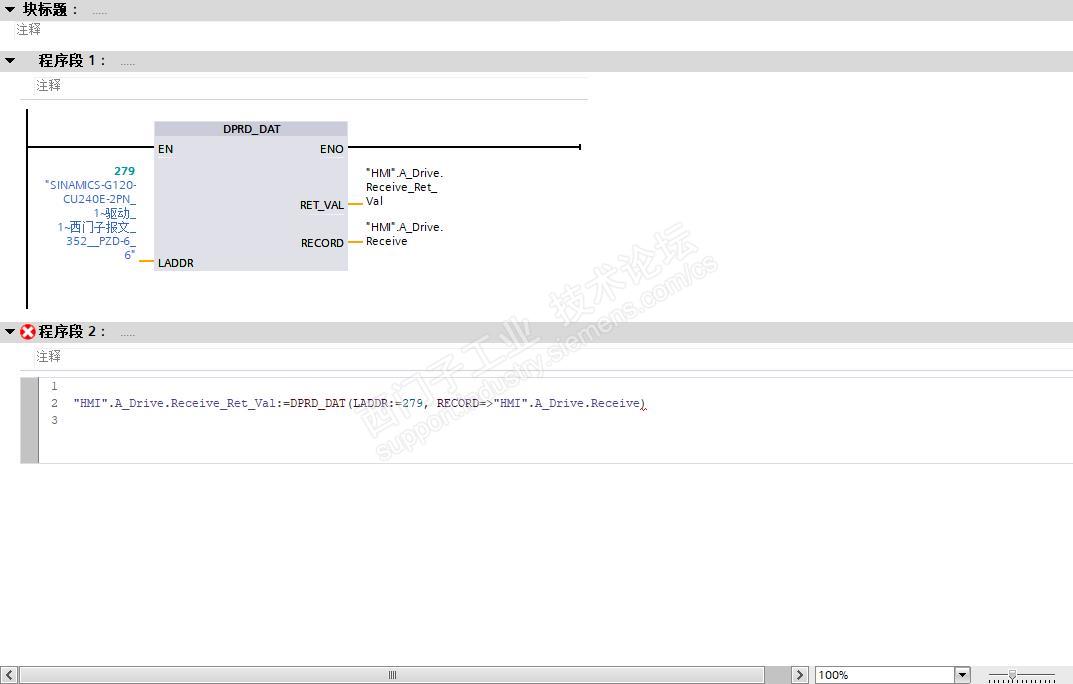

琢磨了一个小时,LAD优化访问或者取消优化访问都没有问题,但是一用SCL就会报错,实在是看不出来哪里错了,求高手指点,小弟用的V16

醉了… SCL语句,以分号;结尾! 你这是少加一个; 啊!

谢谢各位,其实我也加了分号,只不过开的是中文输入法,结果一直报错,搞的我也懵了,以后多注意,谢谢各位大神

1、SCL编程首先确认两个事情:
      变量名命名规则  中文标识符也可以, 但是语法关键字必须中英语半角符号
      输入法:使用 英语 半角   注意是 英语半角
2、 SCL是以后西门子的潮流。
        因为现在S1500已经弱化了绝对地址的概念。
