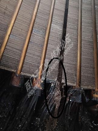

    生产运行中一个从辊电机报F30021故障,拆除电机线摇表测量电机未接地未有糊味,随之拆除电缆测量,未接地。怀疑是CIB板误报引起的(前期坏了很多),更换CIM后开机启动还是报F30021。拆除电机线准备更换电机,发现一相引线中的一根烧断(开始没发现是因为两根用黄腊管套在一起),引线恢复后还是报F30021故障。更换电机后运行正常。
拆开电机发现一个硅钢槽口一漆包线放电
      绕组漆包线对硅钢片放电,可能原因是电机之前缺相导致主从电机一段时间电流大,发热(槽内的绝缘纸老化严重,缺失)导致此处薄弱。发生放电现象,所以第一次报接地故障用摇表没有测量出来,再次启动后这个点又发生放电,才发现的问题。
      电机引线损坏的原因:拆除电机时发现引线一相烧断,但是看情况已经很长时间。腐蚀发热老化,或者前期电流大,近期疏于检查。由于此电机电机属于从辊电机,主电机实际电流限幅给定。如果是非主从控制,一相引线烧断,必然会导致三相电流不平衡,两相大电流,一相小电流,功率达不到,电流就可以发现了
      从电机,有限幅,所以两相电流并不大,出力小了,所以一周前主电机电流升高。当时并没有考虑到此问题,以为是工艺调整的问题。
      通过此问题,也是意识到了问题,电机温度控制在合理的范围之内,环境问题40以下,电机负荷80%以下,或者逐步更换国内国际名牌电机、目前电流基本在95%以上,夏天环境温度到了45度。
      主从控制的电机,主电机电流升高,需要测量一下从辊电机的三相电流是否平衡。预防引线损坏了,从电机出力小导致主电机出力大。

前期换下来的CIB板可以再试试,没准都是好的呢!
出现这种问题,一是电机质量差或者不是变频专用电机,二是电机长期高温工况下工作造成绝缘失效,绕组匝间短路,这是有个变化过程的,初期停机冷却后又没事了,一次次越来越严重的。
Trace三相电流变化应该是可以发现问题的

接地故障和匝间短路,S120都是有检测工具的。
设置P1901,再做电机的静态检测,看看r1902的结果。另外,从检测出来的电机参数,如定子/转子的电阻/电感等,跟原参数或相同电机参数进行对比,很多时候也可以发现端倪。
灵活使用电机静态检测功能,对于维修人员来说,很有帮助。

对于此类问题,还可以在平时监控r69.6。如果三相电流不平衡,此参数也会出现异常,可以及早发现问题。
西门子驱动器参数非常丰富,遇到问题可以多翻翻手册,或许答案已经在手册里了。
