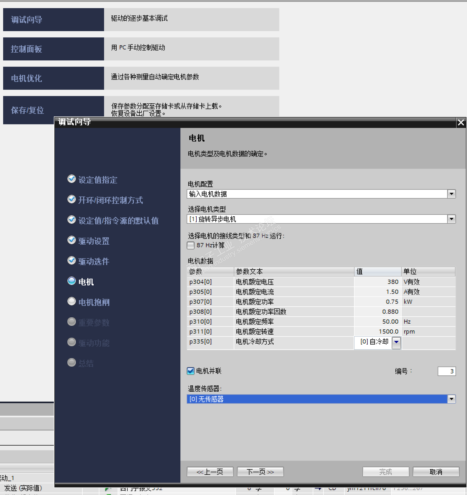

11楼    2020-11-03 21:56:41
精华帖  主题:回复:关于双电机刚性同步方案的选择
有呀。看下图:
你的TIA版本多少?
此外,它也是智能的。只会在输入完电机参数之后出现并联可选框。要是电机功率已经符合变频器容量了。它是不会跳出来让你勾选的!
只有明显足够至少两台,才会跳出来勾选框的。
这个不像STARTER,傻傻的,勾选了,到最后组态失败,不能运行。
