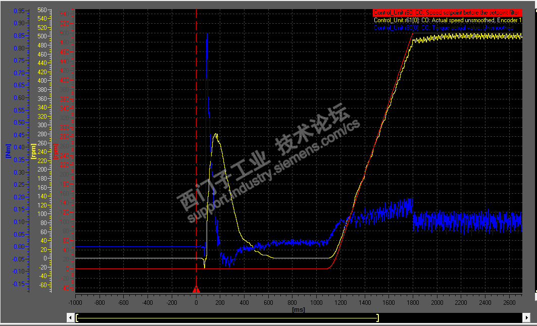

这个问题涉及到变频器运行的基本逻辑。我手头只有一个G120,在这方面与S120控制原理相同。为了详解启动的过程,我特地做了下列实验:
设备:CU250S-2 PN+PM240-2,电机为西门子1LA异步电机,0.12KW,额定扭矩0.85Nm,P2003=1.7Nm。此电机并无实际抱闸。
转速设定值为500rpm.电机励磁时间为75ms。抱闸打开时间1000ms.  trace触发信号为r52.1。
抱闸设置如图1:
当设P1351=0时,
 由此图可以看出,在P1351=0时,1075ms后,随着转速设定值的增加,电机同步输出转矩,实际转速上升;

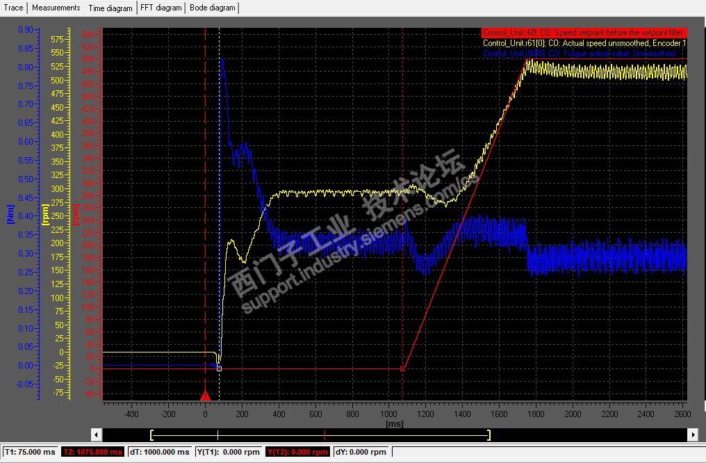

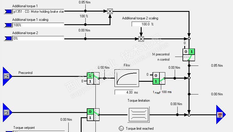

P1351=50时,附加转矩为0.85Nm。实际工作如下图:
由此图可以看出,75ms(电机励磁时间)后电机开始输出0.85Nm转矩。由于此电机并无实际抱闸,电机转速r61开始增加到约290rpm,输出转矩很快下降到0.33Nm,转速/转矩达到一个平衡,但此时r60依然为0;再过1000ms(所设抱闸打开时间)后,r60沿转速斜坡曲线进行增加,实际转速r61也跟随着增加到500rpm。
或许这就是楼主所想要的抱闸打开期间的转矩输出。

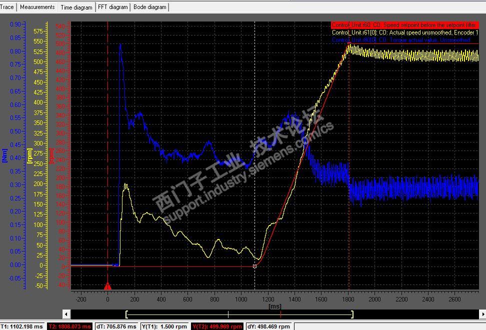

对于P1511的效果,(此时P1475=0).实验结果如图:
这里面有一个非常有意思的现象是,在抱闸打开时间之内,电机实际转速越来越低的。可见,如果是转矩控制,这个参数的设定是可以直接起作用的;但是对于转速控制,在函数发生器工作之前,设置P1511后电机也并非持续输出设定的转矩,没有多大帮助。

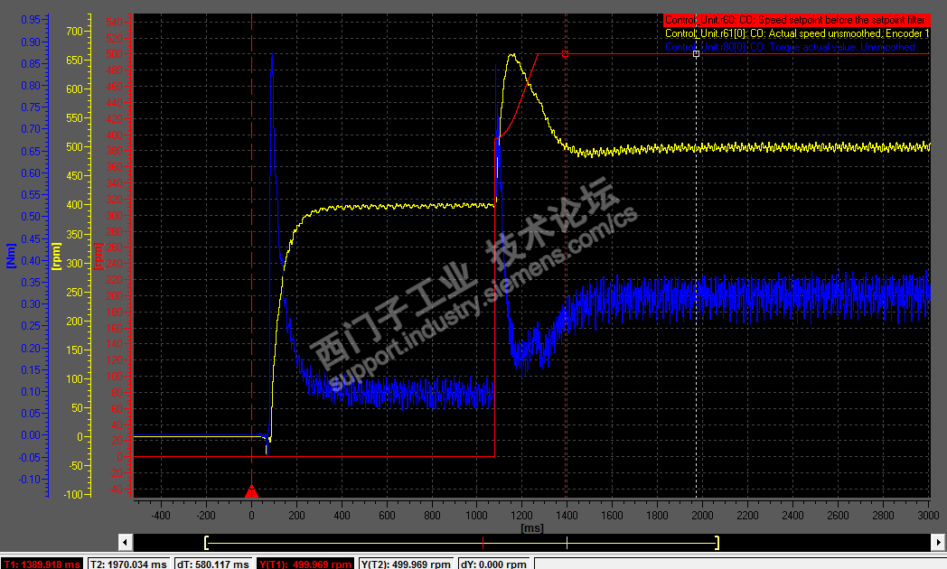

以上测试,P1300=20。设P1300=21,又略有不同:
当P1475=0,P1511=0.85Nm时:
当P1475=0.85Nm,P1511=0时:
 抱闸打开期间
第一个图中,实际转速和转矩会逐渐降为0;
第二个图中,实际转速没有达到设定值,但有输出转矩。有意思的是r60,这种状态下会有一个跳变。如果电机真的有抱闸,应该就没有这个现象了。
