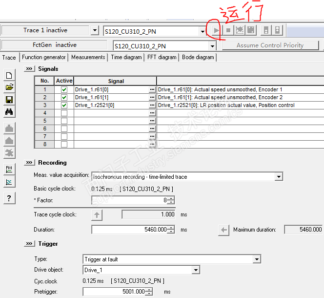

 对于5楼所提驱动器偶发故障的监控,推荐使用starter的离线trace功能。
将触发信号设置为故障信号,设置好要监控的参数。故障前的记录时间可以长一点,故障后的无所谓。
设置好后点击三角按钮运行,然后就可以把电脑离线了。
保持控制单元不要断电。不管多久后发生故障,驱动器都可以记录所设置的曲线。甚至可以记录指定故障代码发生时的曲线。
下次在线后,可以直接把驱动器里保存的曲线上传上来。
参考设置如下图:
详情参考文档:
特定故障触发S120离线Trace
https://support.industry.siemens.com/cs/document/78530157/%E7%89%B9%E5%AE%9A%E6%95%85%E9%9A%9C%E8%A7%A6%E5%8F%91s120%E7%A6%BB%E7%BA%BFtrace?lc=zh-CN
