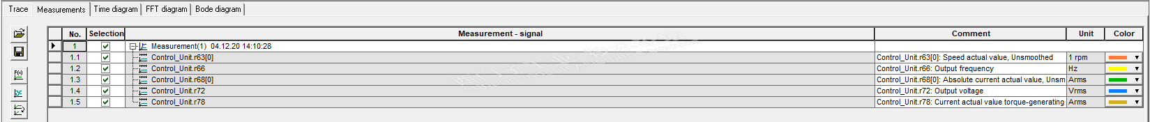

变频器:CU250S-2DP    功率单元:PM240-2     2.2KW

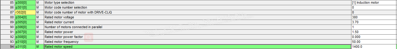

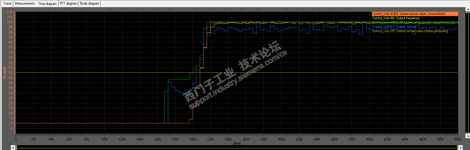

问题叙述:使用VF控制的,报警故障代码7900电机堵转,使用control panel 转速在100R可以持续运行,但是电流超过了最大电流5.5,转矩为0nM实在是摸不着头脑,请各位大神不吝赐教,谢谢

你是V/F控制模式,当然没有转矩信号了。
只有矢量模式,才会区分出转矩电流和励磁电流。
不是你用 CU250S 就会有转矩信号的。
 这个Trace没毛病呀。挺正常的。
V/f模式没调好(静态识别),就是会电流大。
何况你的2.2电机实际是星接(380)还是角接(220)你又没检查。
