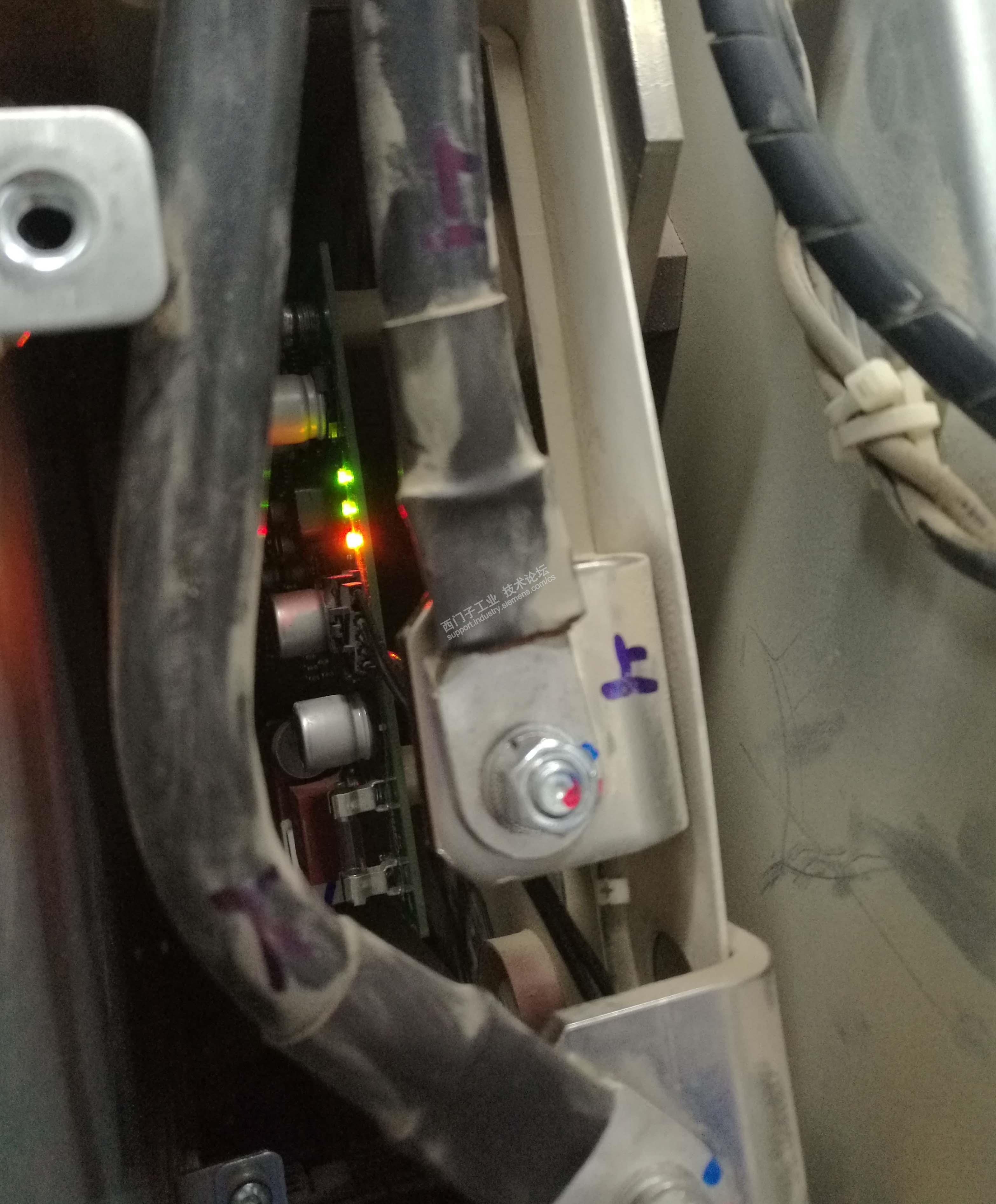

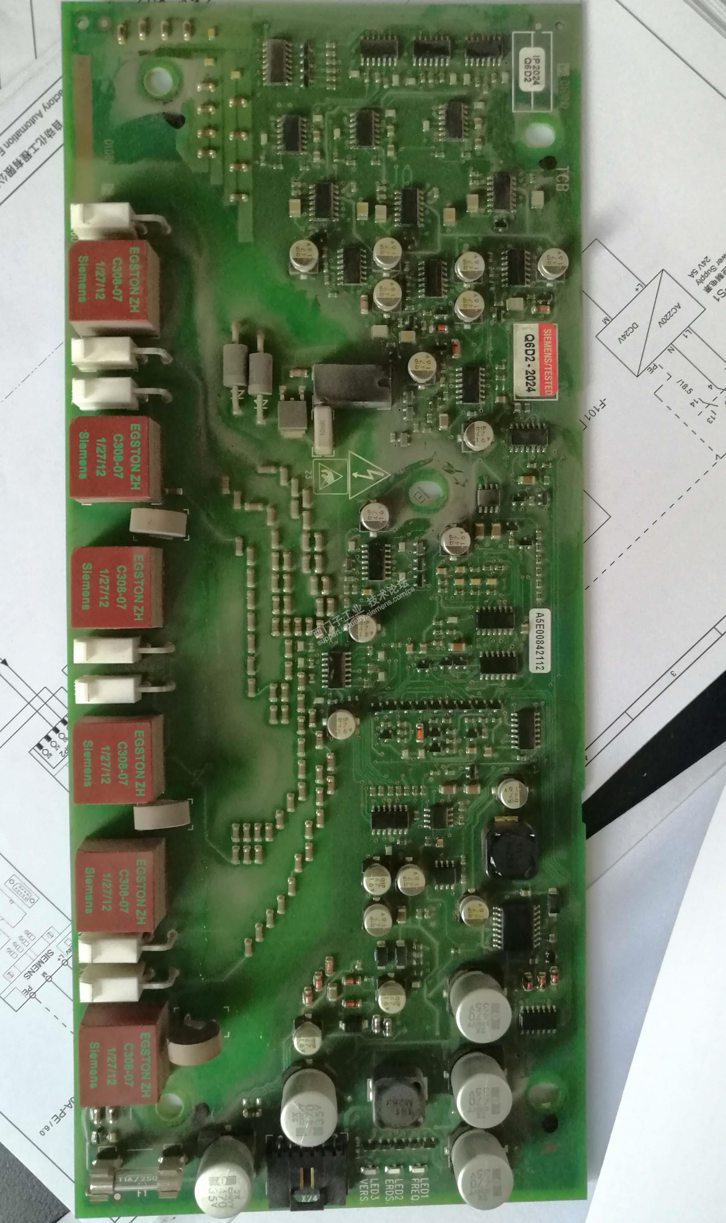

就这玩意,上次碰到一次TCB板坏了,瞅了半天没好的处理办法,只能硬着头皮直接拆了换了块新板子。但是空间太小,靠内侧的螺丝很难操作。
找了一圈手册,也没发现有对这个安装及拆卸的说明。

空间狭小?想必你们是直接拆装TCB的,确实是技术活,厉害!??
不过正确的步骤是:
1,拆下powerblock的进线、出线和制动电阻的电缆或铜排;
2,拆下powerblock跟CIM相连的各个电缆;
3,拆下固定powerblock的四颗螺丝;
4,把power block取出来;
5,拆下TCB;
6,安装步骤按以上倒序。
