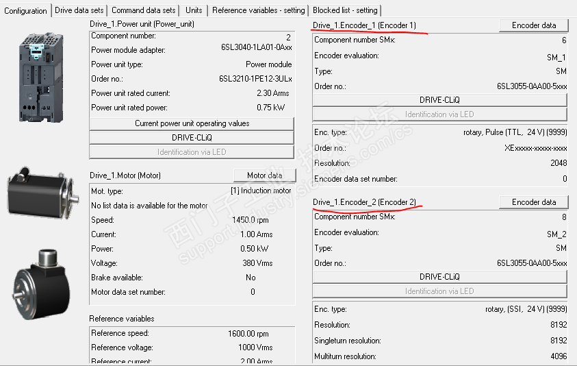

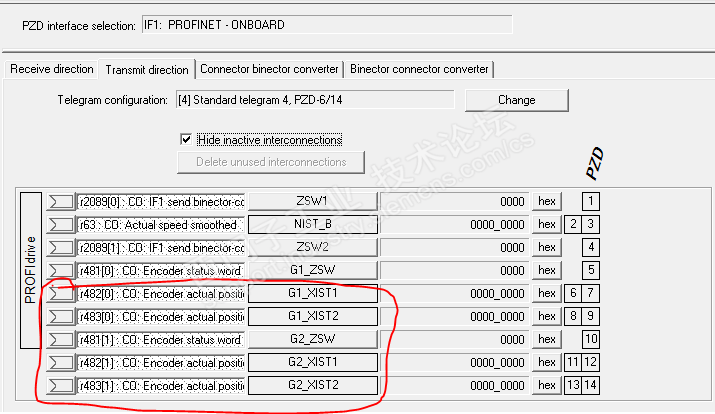

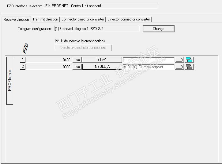

S120矢量控制  P1300=21 速度编码器为增量型直接接在电机模块的SUB-D接口上,位置编码器为绝对值型通过SM30模块读取,starter中只组了速度环,想直接从变频器中把位置编码器直接读取到PLC,然后用FB285进行速度给定,组态方式如图,请问这种方式是否可行,然后为什么R482中读不到位置数据,谢谢大侠们

要读出来两个编码器并传到PLC,没有问题。一方面要配置两个编码器,
二要把报文配置为报文4。
但是S120本身就具备定位控制功能,弃之不用而用PLC来实现定位控制,技术上并非不可行。只是这样既浪费了驱动器的功能,又增加了PLC的负担。不推荐这种方案。
