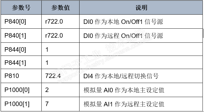

1,实例1:本地端子控制(电位器调速),远程端子控制(4~20mA调速)
预设置宏介绍:预设置宏功能可对变频器大部分的端子进行功能设置。根据用户的实际需求,选择相应的宏,只需要在快速调试时,通过参数 p0015 选择合适的标准宏即可。如果用户的需求和标准宏功能设置有差异,则选择相接近的标准宏,从而在此基础上做相应的修改,以满足用户的需求。
2,设置步骤:
a.         设置P0010=1;
b.         修改P0015=46,选择AI 本地/远程控制;
c.         设置P0010=0。(注意:参数P0015只有在P0010=1的情况下才能修改。)

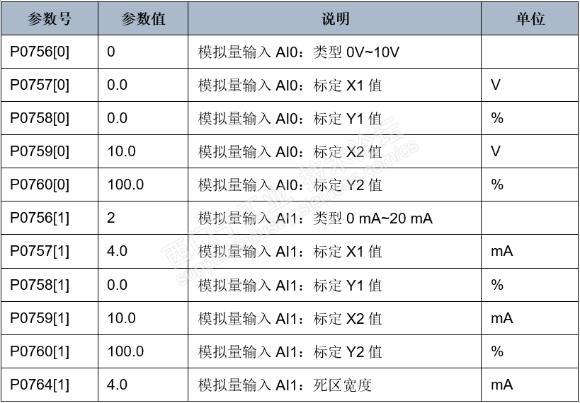

3,本地远程相关参数
手动设置模拟量信号类型参数见下表:
