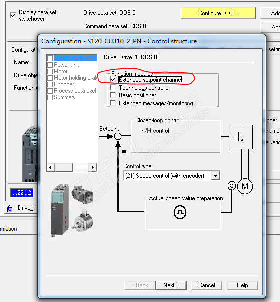

S120里面选择勾选Extended ,可以配置报文P1138、1139。通过P1120为基准来远程周期性通讯改变加减速时间,目前参数基本上都定了,但实际给定发现,改变之后基本上没啥影响,是参数设置问题还是配置有问题·····

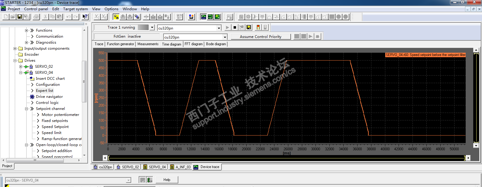

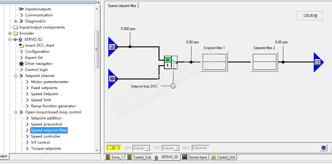

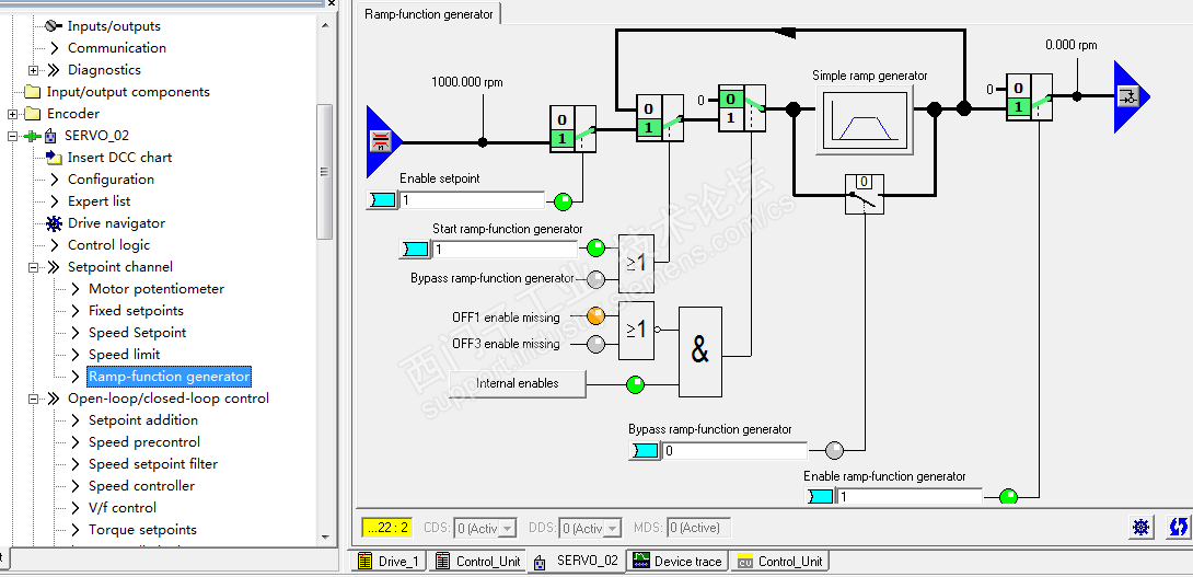

14楼    2020-12-30 22:50:11
精华帖  主题:回复:伺服控制如何实现调节加减速时间
我特地找了一个CU310-2PN做了测试,没有发现楼主所说的问题,驱动器自身就可以通过斜坡函数发生器实现加减速。我认为重要的设置做了截图,楼主自己对照一下哪里出了问题。
结果如下图:

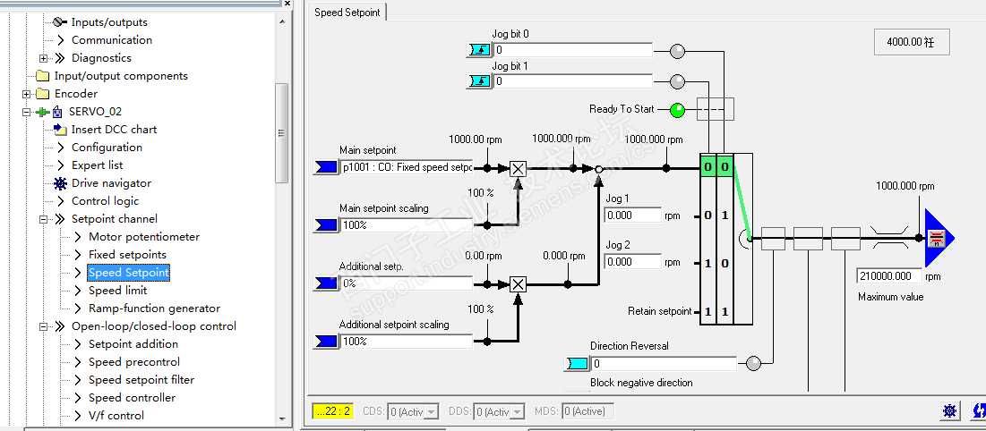

31楼    2021-01-07 11:21:19
不知为何今天参照风起云的设置测试,这是斜坡函数发生器起作用了吗?
