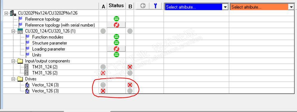

主题:starter无法比较项目?
现象:某项目中多台驱动,在starter中进行项目比较,参数肯定是有很多设置不同,但是却无法显示出来:

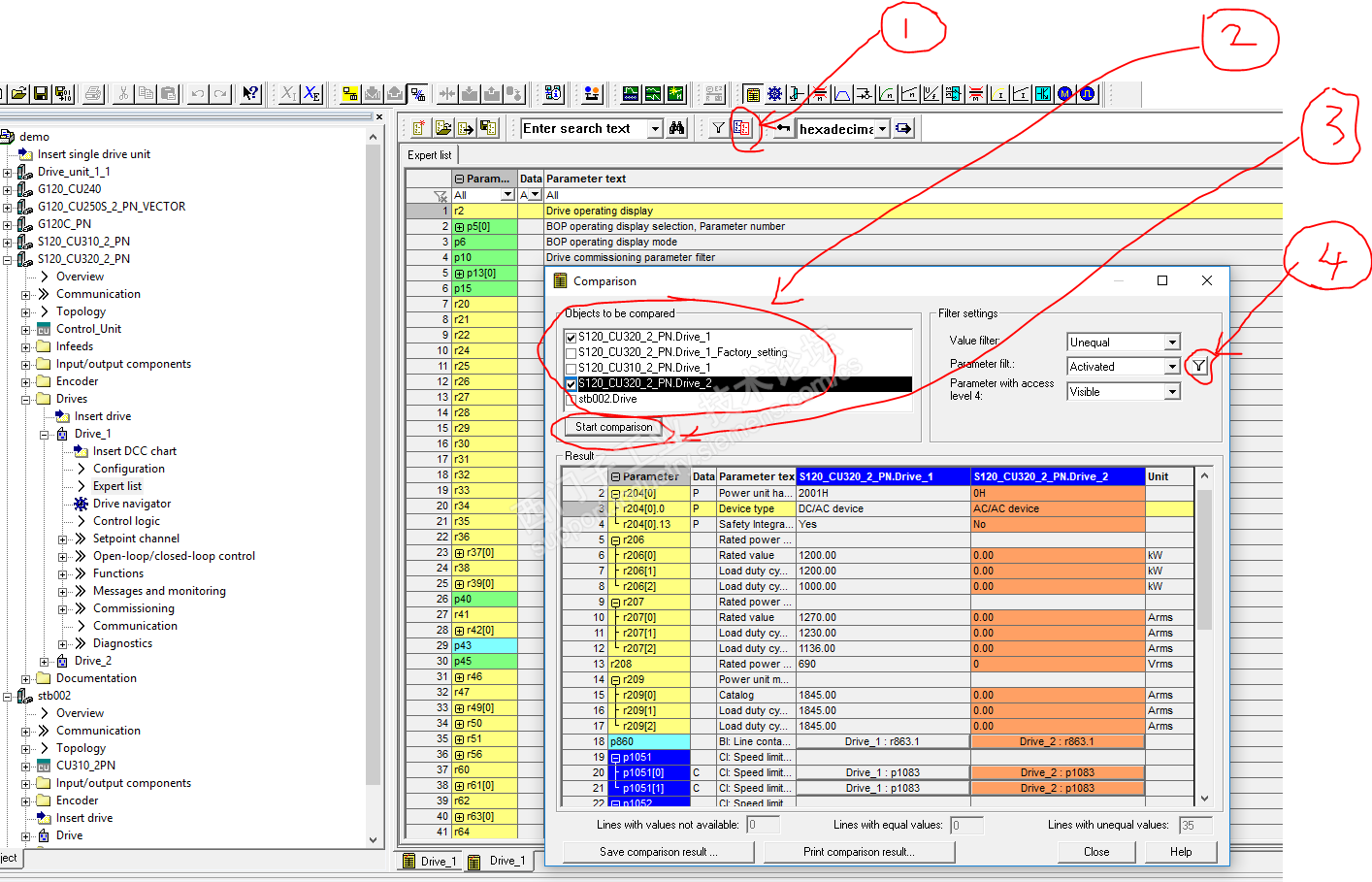

starter比drive monitor强大多了。
方法:三步走,第四步可选。

比较功能需要密码,你知道吗?第一次使用这个比较功能,选择过滤条件时要密码,不知道现在版本的STARTER还需不需要?参数太多,比较也很麻烦。
