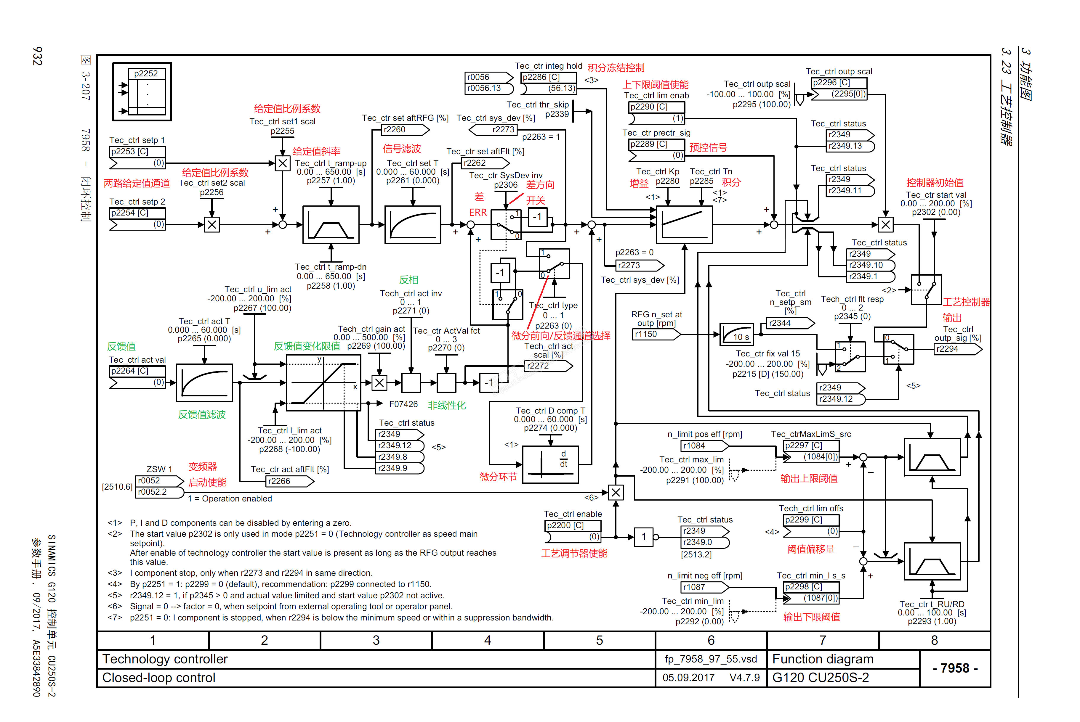

主题:《为啥PID闭环控制,通常不使用微分环节》

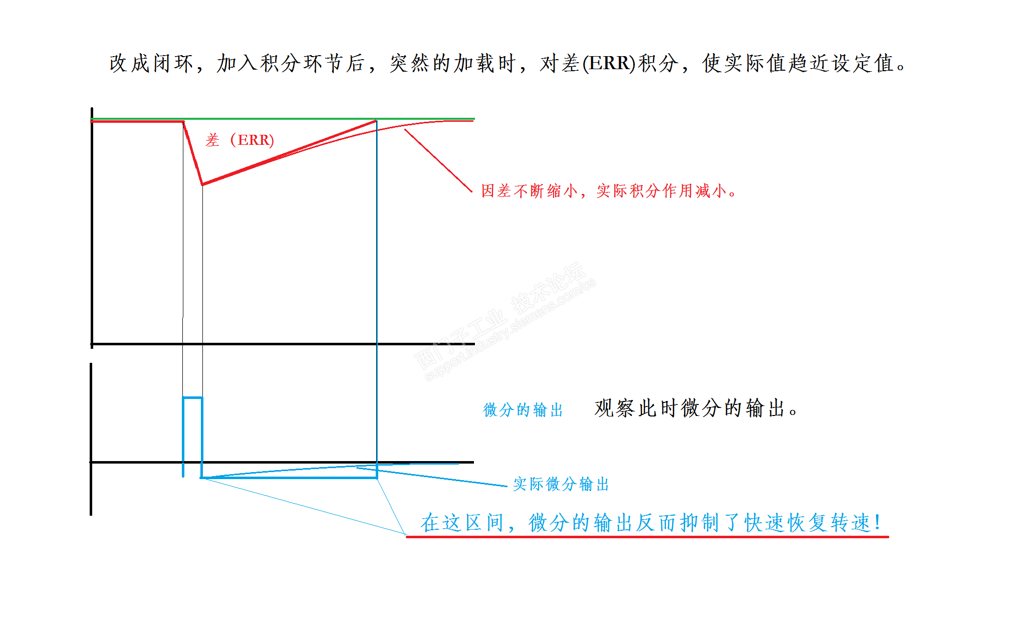

在自动化控制中,我们经常使用PID功能,但是大多数仅使用PI(增益+积分)功能,很少使用微分的功能。 为什么呢? 我试着从时域的角度来解释一下: 先说一下西门子驱动。 在大多数的通用型以上的(非简易的)驱动中,都给了你一套工艺调节器(你用不用,它也在那里!) 它是独立存在的。(你有7台变频器,那就有7套工艺控制器在那里放着。) 这个工艺控制器就是一套完整的PID控制系统。有两路输入、滤波、斜率、对差不同的处理,对微分的通道处理、增益、积分、输出上下限的设置、偏移等等。 你既可以用它做传动系统的调节,也可以做对驱动的微调(加入到主控回路中)。 还可以作为实验观测器,来检查你的控制调节系统的动作! 下面展示的是G120的(S120,从前的MM440/430 都有) 我们可以用它来观察 PID调节器的各元件作用。 如果对此工艺调节器的输入,BiCo到变频器主控系统的对应端,输出不连接任何实际控制对象。那么就能观察到这些元件的动作。 首先,如果驱动使用开环控制,我们知道,电机空载时,转速=设定转速,当突然加载额定负载时,V/f模式下,转速急剧下降,负载不变,该转速稳定在某值不变。 因为,微分仅对差的变化有输出,此时的微分功能输出如下图: 这,这,这微分作用的时间也太短了吧? 好吧,我们将主控改成闭环,加入增益、积分的PI控制。 这时控制系统成为一个无差系统,在积分器的作用下,实际值终将=设定值。 此时,看看微分的作用! 我擦,你、你、你这微分在主控调节恢复到设定值区间,没起好作用呀。不但没有能加快响应,反而是在“拖后腿”! 所以说,书上的 ” 斜率微分负责对变化趋势斜率做预测响应并反映在输出端。“ 不一定是好事儿。 这就是前向通道通常不使用微分的原因。(所以在矢量控制中,干脆取消了这个微分环节。)

主题:回复:《为啥PID闭环控制,通常不使用微分环节》我稍微有点不同意见。 微分一般实现为一个实用环节, 微分输出实际上都是串联一个惯性环节一起用的。, 这样, 就能避免冲击型负载瞬间大,持续时间短的问题。 微分的作用是 加快响应, 减少超调。 必须和PI进行配合。 抑制快速恢复, 有点偏颇啊。 有的场合对控制超调要求高, 就可以适当考虑微分环节。 传动, 快速响应要求高,, 就可以考虑少加或者不加。

主题:回复:《为啥PID闭环控制,通常不使用微分环节》感谢版主的分享,几张图片很形象的解释了理想微分的作用。 “正负阶跃式(一些复杂的扰动可以类比成变形的正负阶跃扰动比如类正弦扰动)的扰动信号要经过大于等于二阶有积分环节后得到有效抑制。 若上上次有一定量的正扰动,上次有一定量的负扰动则二阶以上的积分作用就能让正负累加抵消一小部分扰动从而在得出相对合理的模型输出;总体上大于等于二阶以上的积分环节能消除一部分震荡扰动,使系统趋于稳态。 放大比例负责对本次差值量做出放大响应并反映在输出端。 位置积分负责对历史累计量做出累加响应并反映在输出端。 斜率微分负责对变化趋势斜率做预测响应并反映在输出端。” 以上文字是我回复上个帖子根据简单的应用经验随意敲得,没有背书,如有雷同,不胜巧合,呵呵。 我的观点是微分作用非常重要,重要到几乎所有调节都或多或少用到微分作用,当然大多数不是纯微分环节,多数是带延迟或带权重的不完全微分。在版主举得稍刚性的调节场合纯微分可能是不太合适的,很多PID环节不用D原因是已经把D作用前置到对输入信号的滤波环节了。这时微分作用尤其是纯微分作用就不适宜加入对偏差量的调节了,因为滤波已经把柔性带噪声的信号变换成类刚性物体的近似线性调节特性了,这时对刚性物体的调节再加入纯微分环节就不太适宜了会影响刚体的及时响应性,君不见很多刚体运动控制场合不要说微分环节有时连积分环节都要很小,纯P放大调节都差不多了,因为系统已经相对线性了。还有现有成熟的调节计算方法基本是由时域的大于等于2阶的时域连续微分方程经过S域及Z域变换,再根据数字控制系统系统时钟采样处理能力的大小反Z变换到离散的时域,离散时域的差分方程才能用来编程,因此纯微分作用的微分方程已经近似离散成带斜坡的更符合工程现场工况的不完全微分方程了,再也不是理想的纯微分方程了,这也更符合工程应用的需求。 |

主题:回复:《为啥PID闭环控制,通常不使用微分环节》D的使用不广,不只是在后半程抑制了动态恢复时间,还有无法处理实际值“毛刺”的弱点。 加入了D,有时反而成了另一种放大的噪音。
