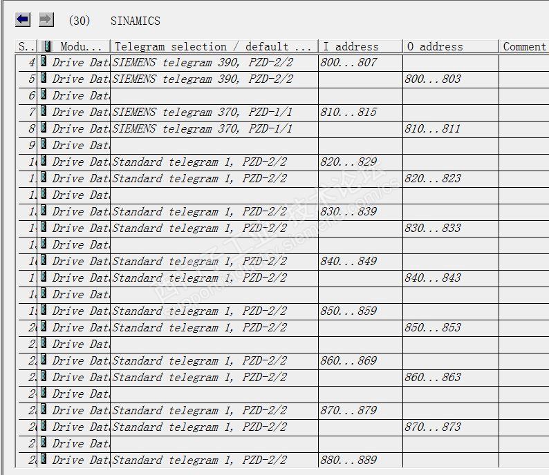

看了下,博途的自由报文都是固定的几个长度,没有适合的。
以前用step7的时候,可以设置固定报文,然后扩展几个字的长度,博途里面就不行了。最恼火的就是,好不容易找到一个用starter生成博途可用的自由报文的gsd文件的文章,照着去做了,结果要求CU 320 PN,我的CU 320 DP还是不行。
不考虑用更长长度的自由报文,因为几百个项目,每个项目都用了一个CU320 DP挂了6-7个双电机伺服,当时设置的都是1号报文改的自由报文(I区扩展加了3个字用来查看电机电流和报警代码),而且step7里面设置的地址都是紧挨的(第一个电机是800...809,下一个电机是810..819,依此类推),导致也没法用博途自带的8个字的自由报文。如果用更长长度的自由报文,一个个改过去,时间和成本太高了。
所以想请教下,有没有办法,能够让博途也能设置这样的自由长度的报文?能生成GSD文件也行

我看楼主就别琢磨修改这个了。改了照样要全部下载、重启。
不就是 DP的么?不就是查看电流、故障、报警代码么?
博图里,直接使用库 SINA_PARA(FB286) 非周期读写参数。尤其是报警、故障,一次将所有报警故障历史(各个Index内的)读回来。这点,用PZD怎么也做不到。
SINA_PARA_S(FB287)是读写单一参数。
说实话, 周期读写参数,PZD是过程控制用的。无端添加不常用的字段,纯粹是延长通讯时间,增添通讯负荷。
监控用 非周期读写!在DP环境下,读写一样很快。而且是出了问题,再去读写。
学而时习之,不亦说乎?温故而知新,不亦乐乎?

另外,如果是非周期通讯,用Yming版主的办法是最好的选择。

这东东,不能单独在一端搞,要搞就两端一起搞。
并且,博途没有你想的那么傻
