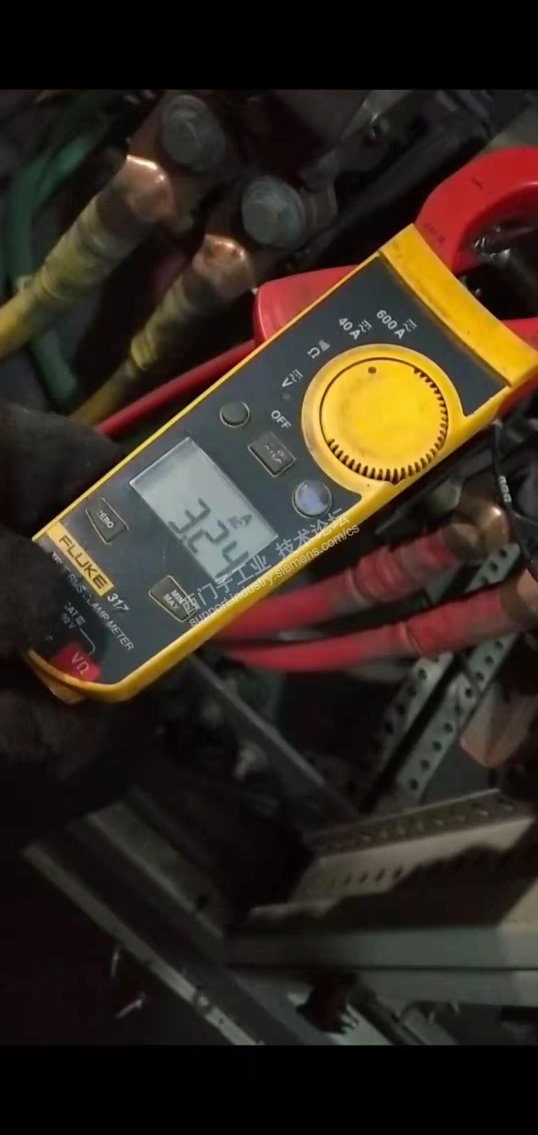

     最早使用的S120到现在估计差不多10几年了吧,风机已经出现过两次报警了,都是修改参数进行临时维持。终于在某一天一个装置的熔断器损坏,造成过温故障停机,这才下定决心进行维护保养。

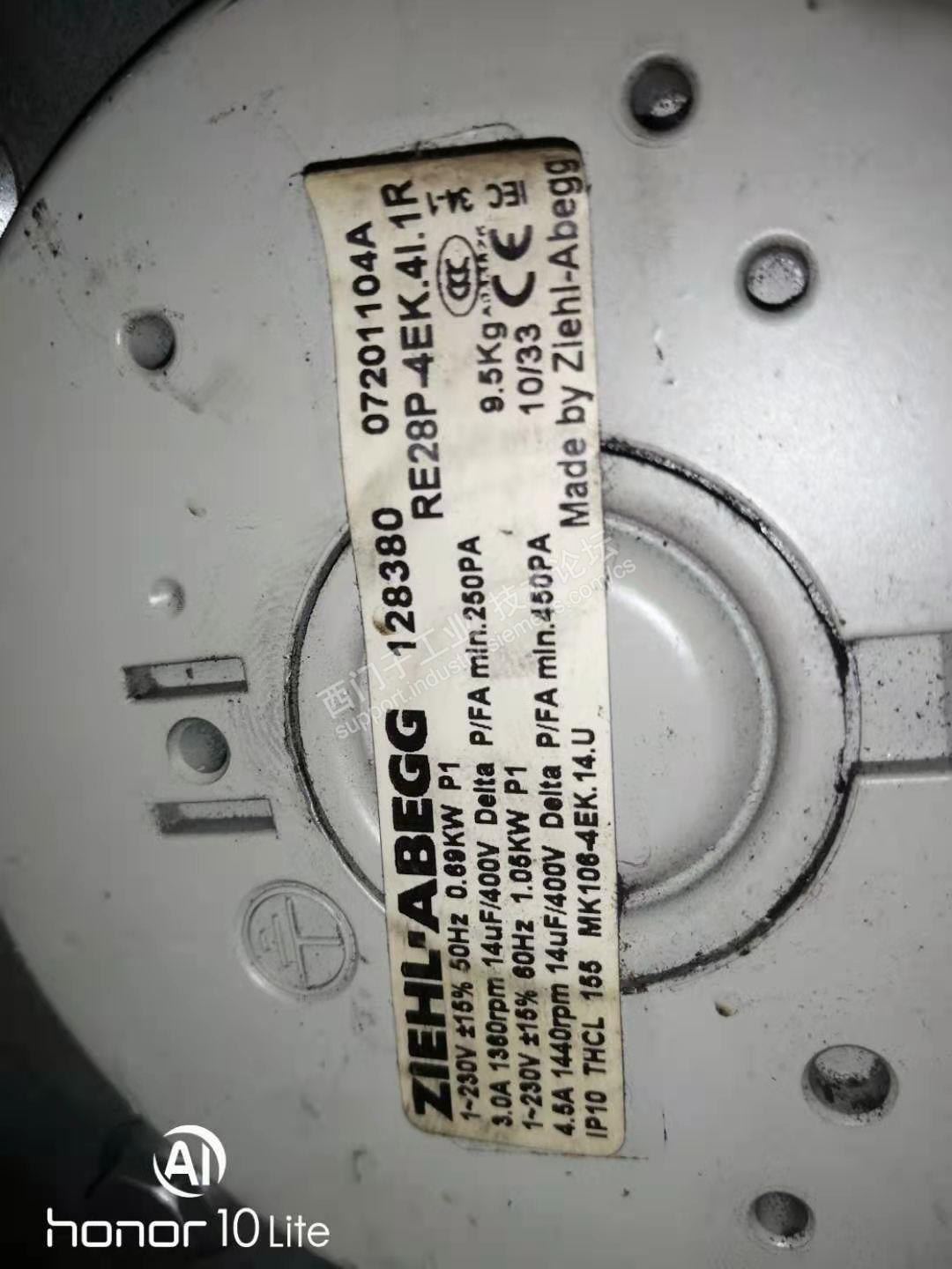

本例讲的主要是S120 160 以上功率段,以及大功率的SLM BLM G130风机,型号都是一致的,G130与S120系列安装螺栓处稍微有区别,不通用。
首先将旧的风机直接接上220v电压,启动测量时间以及根据声音判断轴承是否有问题,

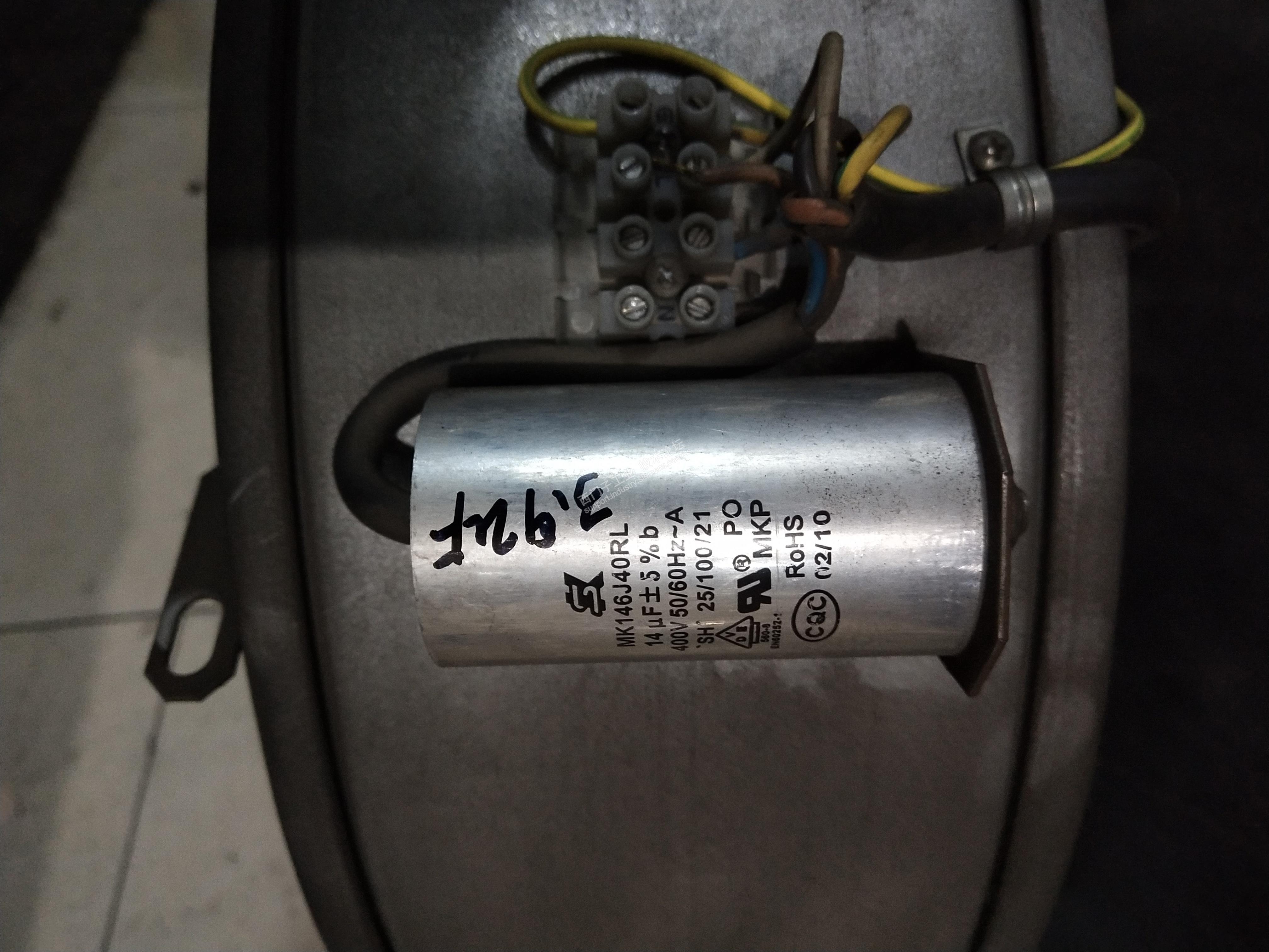

     根据启动时间以及运行电流可以判断电容的好坏,基本上电容都存在着问题,额定为14uf,,测量基本都是5以下。以其中的一台为例:更换前电容3.92uF,启动时间由10s运行电流3.24A。启动时7A左右。
     电容更换后的效果比较明显,启动时间由10s降为6s,运行电流由3.24降为2.99。
这两张都是更换之前拍的视频截的图
     电容价格150元左右,进口的产品,型号图片上就有。国产高仿的也有,便宜些。
     轴承原装为FAG  6002.价格20元以内。实际发现轴承缺油的不是很多,有沙沙声音的更换了轴承,
     需要的可以购买更换,电容轴承的更换很简单,基本上40分钟一台。现场55台风机,已经维护了30台,我们都进行了记录,下次再有大的停机时间再进行更换。目前已经运行15天,维修过得没出过问题。如果大规模的更换风机成本太大。近百万投资,所以只能这么维修了。

7楼    2021-03-05 09:52:44
精华帖  主题:回复:S120维护保养实例1
采购要点:这个的关键是电容器上的气候类别:25/100/21
寿命就是3000-5000小时。这个寿命是指上面的100度下的寿命(连续使用是1年)。
环境温度每降低10度,寿命增加一倍。自己根据现场,大致就知道了。
