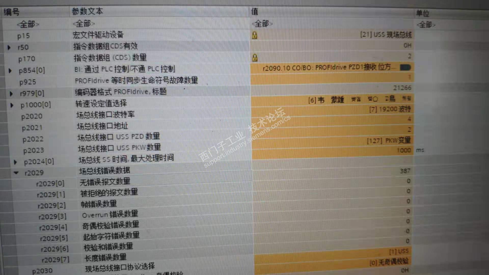

楼主    2021-04-05 17:17:07
主题:一台G120和两台MM440 USS 通讯
设备用的是三台MM440变频器和200plc走的USS通讯,最近有一台MM440坏了厂家说不生产了  就换了一台G120 15KW的 不过通讯 老是报0.F1910 也看到有速度给定 (MM440 两台通讯正常)  参数设置应该不会错 也将P2024最大处理时间设置到1000MS就可以不报错了,看了R2029 无错误报文数量也在增加   可是启动不了

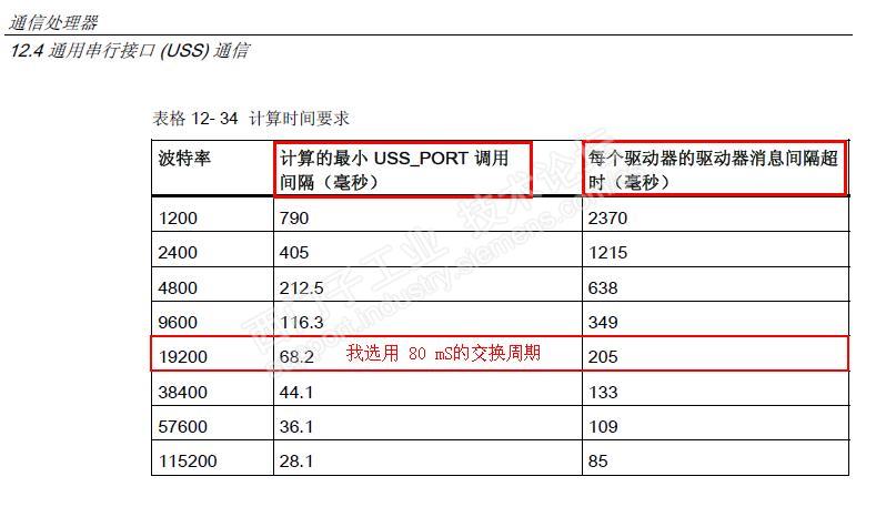

1、P2040的设置:
给你看个表:
如果你用19200,那么PLC 轮询的周期要大于68.2毫秒;这样才可能完成对一台的,一次交换信息的通讯。(短于68.2毫秒的对功能块的调用,得到的是BUSY。)
变频器侧,如果就仅仅一台,那么这个波特率下,要设置大于205毫秒;如果是三台,那么,当然每一台都要大于3X205=615毫秒啦。如果小于此值呢?它有可能在偶发强干扰(多台变频器,上电、启动瞬间可能会出现。)触发超时。

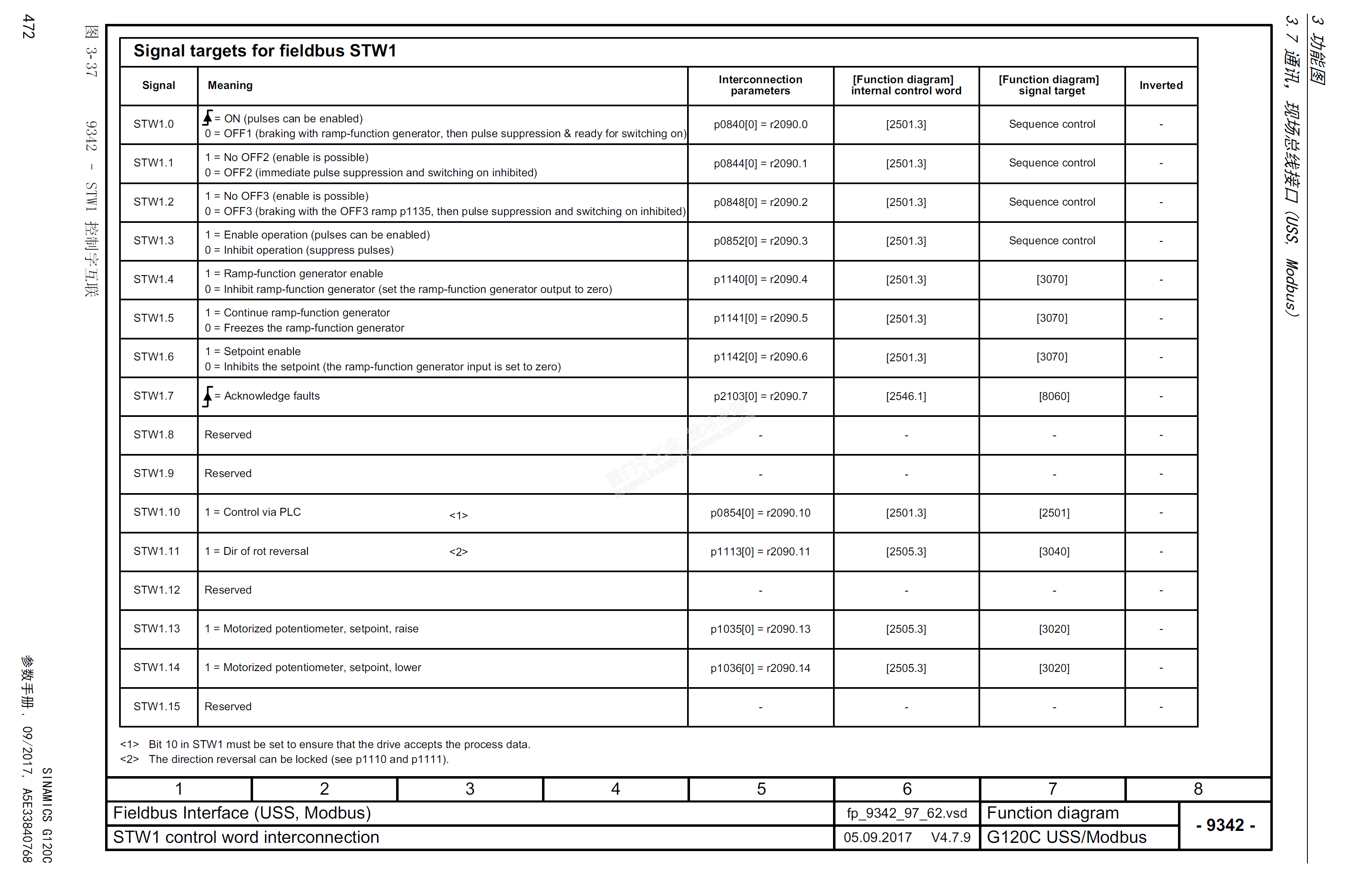

2、至于没有能启动。你要看参数 P840 - 启动/停止控制 来自哪里?同样要查看P845 OFF2、P848 OFF3的连接到那个参数?是不是已经置一了。
通常,接收到的所有报文在 R2050,而控制字1(PZD1的各个位)在R2090。你查看2090就能知道控制字是否收到,且正确。
正确无误,你在把它们BiCo互联到840、845,848。当然了,控制字1的位十必须置一,这时候的控制权才是报文。
G120和MM440混用,在报文的控制上没啥区别。有差异的是存储;和状态字的定义
G120的互联图如下:
