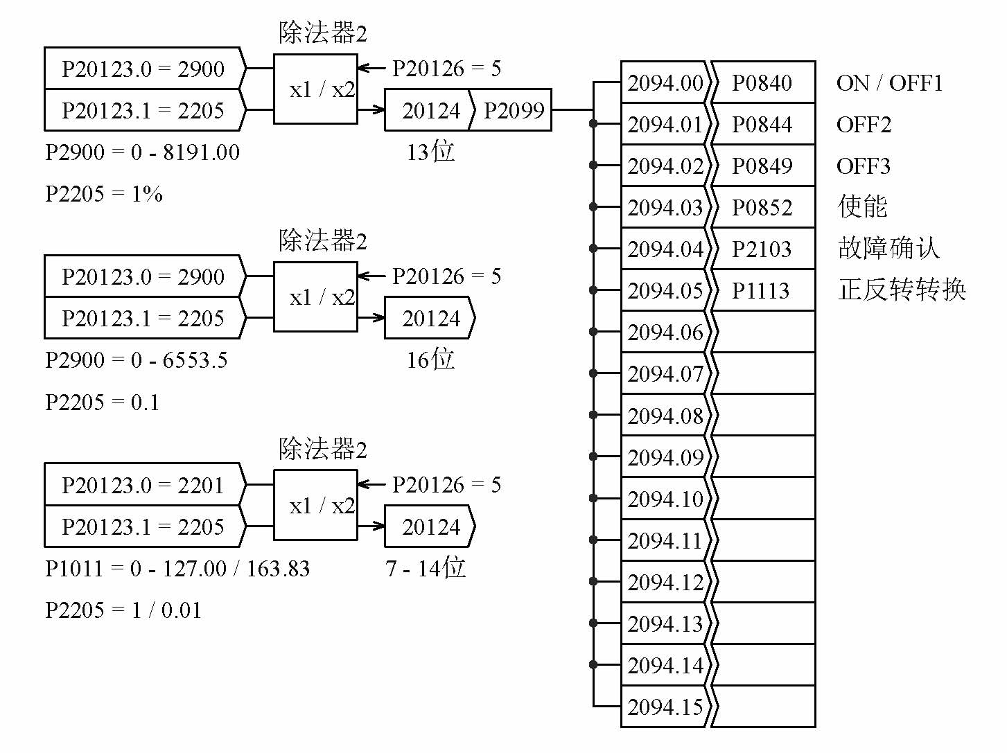

下图示,一个自定义的开关量控制字功能图如下:
利用一个除法器、固定值设置以及G120提供的自由口控制字转换参数,即可实现最多16位的自定义控制字。然后利用参数P1001作为转速设定值,P2930作为转矩设定值,然后自建一个CDL用户文件,就是一个表格式操作面板了。通过置入二进制转换的十进制数,即可得到控制字不同位的设置,实现自己想要的当前控制状态。
自制的操作面板表格里,还可以任意加入自己想监控的r参数,比如电机转速实际值,电流实际值,功率实际值,扭矩实际值等等。全方位的实时监控运行状态。
