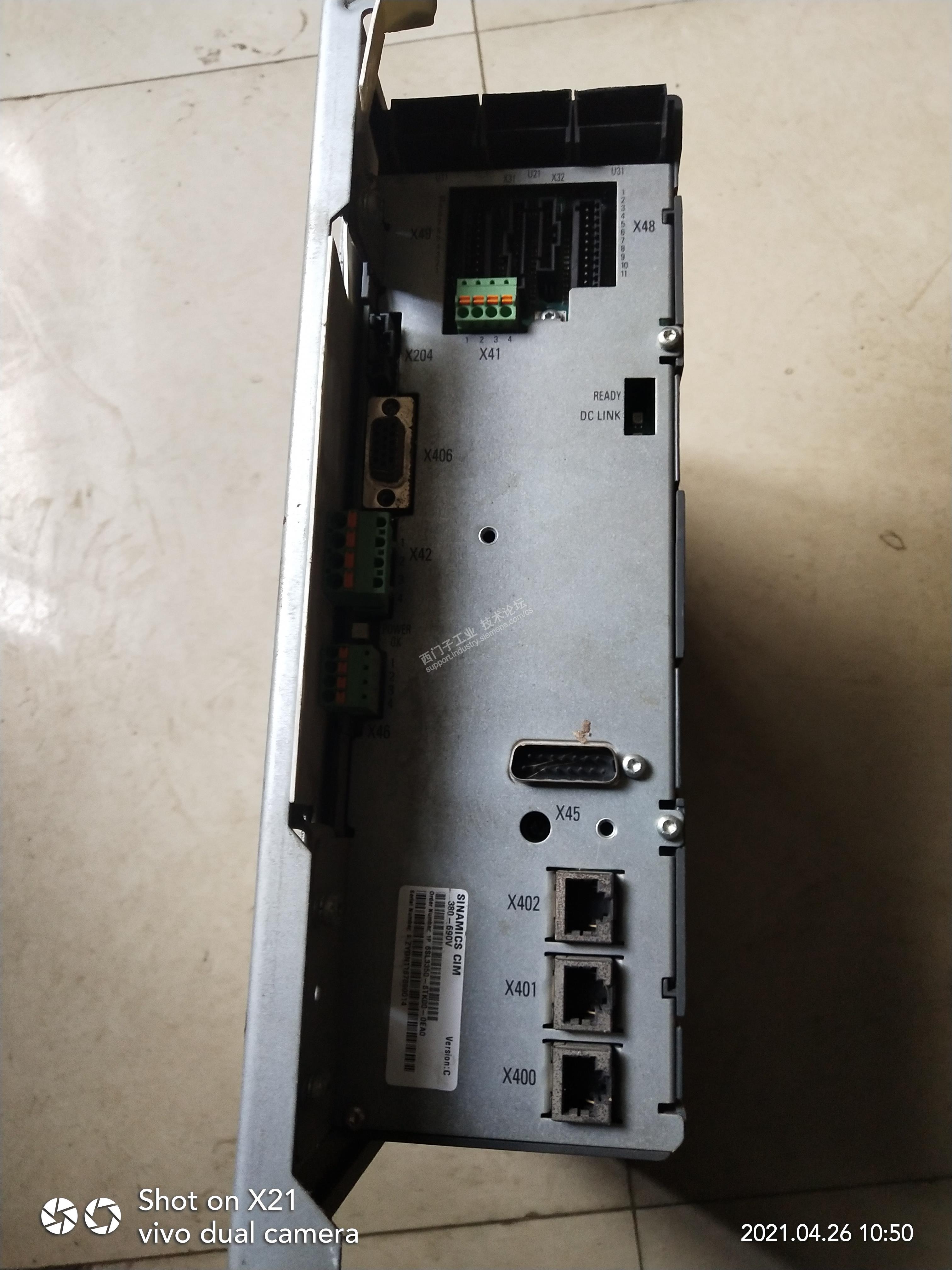

看到很多帖子, 说道更换CIM, 刷版本什么的。 CIM是什么?求教。

还有个小班板IPD ,,相当于电流设定值,cuvc的形式还好,设个参数进行功率定义一下全通用,S120的CIM通用,IPD定义电流值,不通用,之前不知道,光买了CIM 没法用,停机三天又去买IPD。

IPD的功能类似电子铭牌。
变频器的型号信息,是存在IPD里的,而非CIM中。所用CIM 通用而IPD根据不同的变频器而不同。
其中的数据与IPD型号是对应的,所以不允许也不能刷新。
