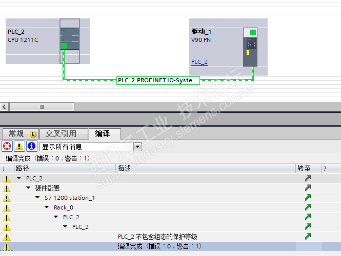

1200不能和V90  HSP连接那是老黄历了,到目前已经出来快一年半的V16就已经支持了,如下图。
要说是官方的说明,那也只能是之前的说明没有更新而已。
个人理解,HSP是西门子TIA Portal 或者Step7 的补充硬件,也就是说这个版本的HSP,到下个版本可能就集成了,有可能是硬件出的时候,TIA Portal 或者Step7 已经刚更新了,没有赶上这波而已,只能以一个补丁出现。
大多数情况HSP都是比GSD的功能更全的,因为GSD是通用文件,只要支持PN或者DP的平台理论上都可以支持,而HSP是专供的,西门子专供匹配自家CPU的比通用的支持功能多,这个很容易理解。这就是为什么有些模块只有HSP或者软件集成而没有GSD,比如ET200MP的安全模块,就没有GSD版本,只能在TIA Portal使用(当然这话也许说的有点早,也许哪天就有了)。
还有一种就是GSD比HSP功能还多的,有些是必然,比如共享设备,这肯定是GSD来做。还有些可能是开始没设计全?比如像S120的中央测量输入,V16之前只能通过组态GSD使用,V16开始HSP就可以了。
当然V90肯定是最奇葩的,从V14以来一直都是以这种补充硬件出现的,没有例外,这个也是不可理解。

17楼    2021-06-12 05:50:16
精华帖  主题:回复:西门子GSD文件和HSP文件有什么不同?
刚测试了下HSP,印象中V15不行。所以以后的版本都老实走GSD。V16居然是可以,但只能有报文3,这玩意如何定位?也是个鸡肋!又在V17里组态下,发现连这个选项都木有了。还得老实走GSD。所以即使在V16里能用HSP组态,也就是个鸡肋。
