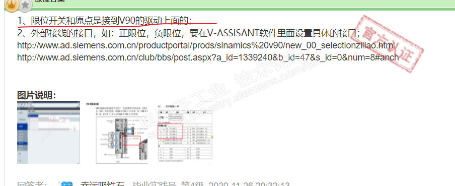

S7-1200通过PN控制V90,原点以及限位开关接到PLC还是驱动器
看这个,是要接到驱动上,然而,在FB284的文档中,是这样描述的
回零开关必须接到PLC,到底听谁的?还是我理解错了
拜托大家能给点明确回答不?FB284说明上,写了,回零开关须连接到PLC的输入点!论坛上官方认证的回答要接在驱动器上,这自相矛盾的话,该听谁的?现在是做方案,要是有实物,我自己早试验了,没必要麻烦大家了。论坛是相互交流问题的地方,怎么感觉成了显摆,装逼的地方了,说半截话,故作神秘,真的好累
