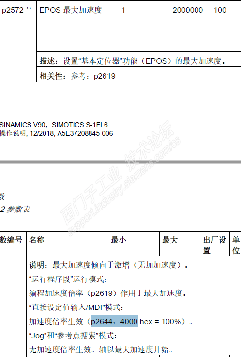

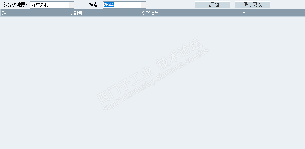

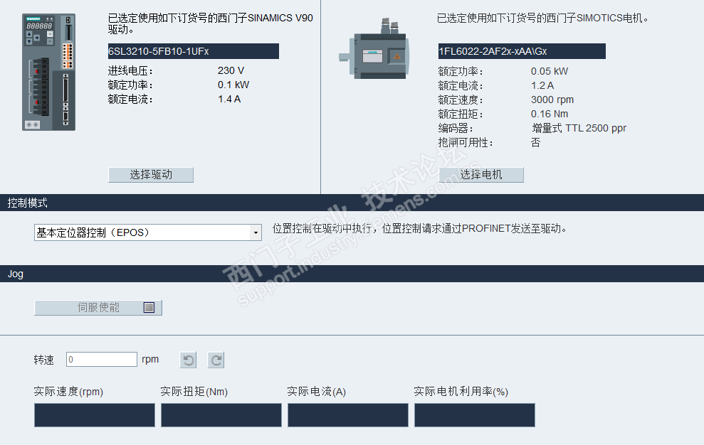

问题如图所示,我选择EPOS控制模式。说明书中介绍有P2644这个参数,但是在V-ASSISTANT软件参数设置中没有找打这个参数,请问是为什么?

很多人认为西门子驱动器参数太多太复杂,而V90的定位是基本型伺服,简单易用。这就促使参数数量必须大幅度精简。这个参数在内部应该是有的,只是没有对外开放。手册上写的确实不够严谨。
