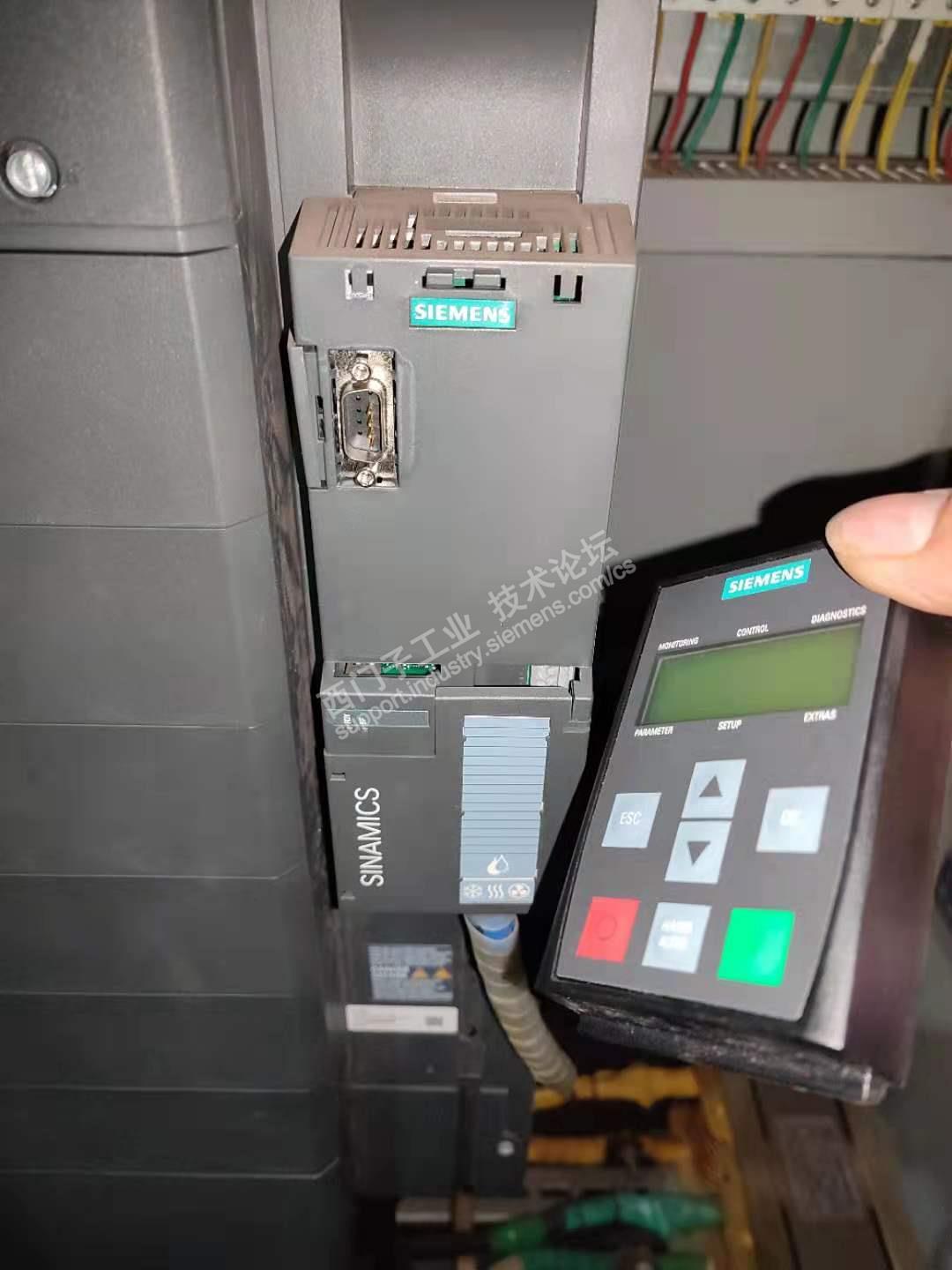

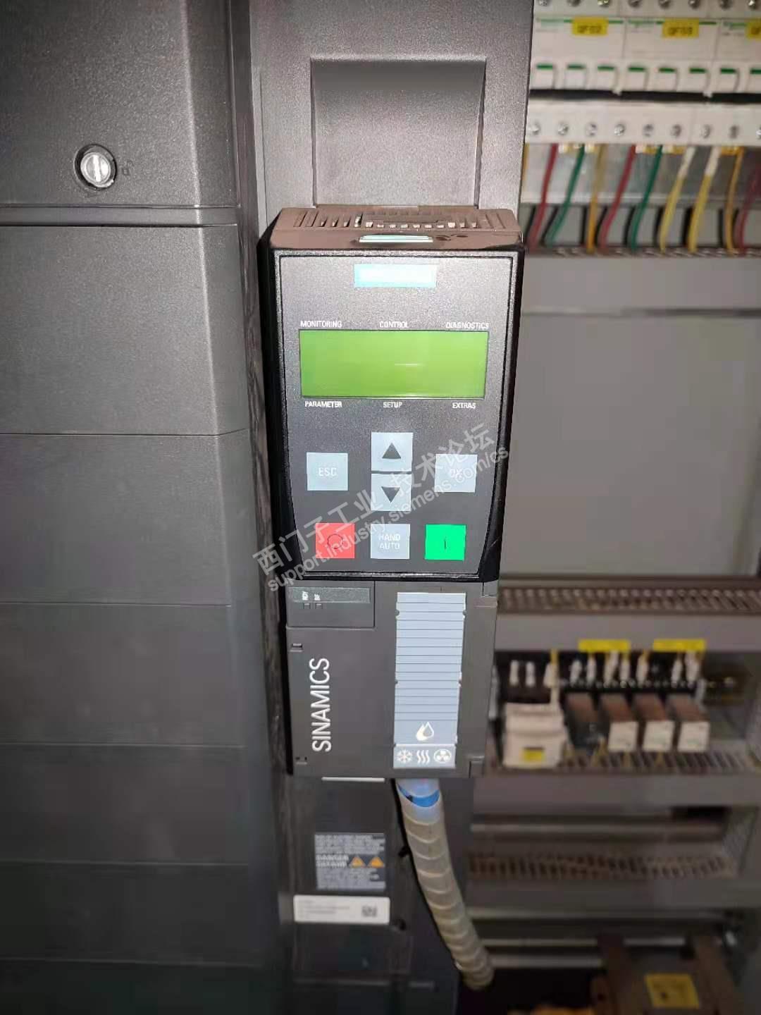

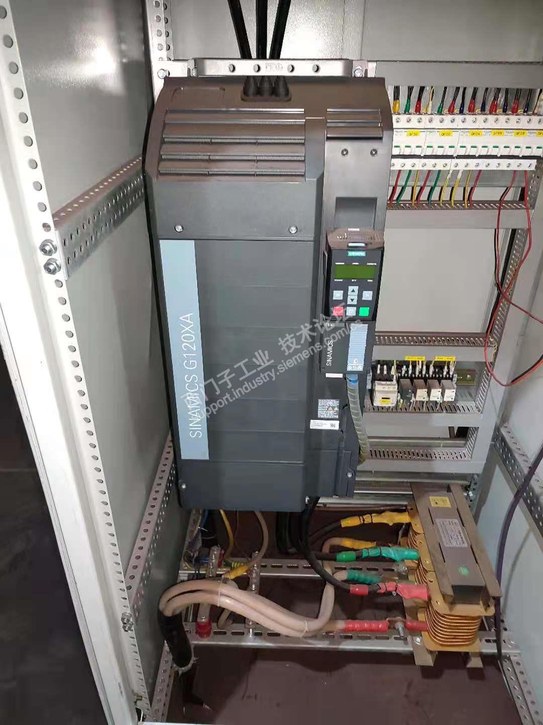

需要从G120上 上传参数,但是不知用啥软件和数据线和G120上的端口。
有知道的师傅多多指教,谢谢
已搞定,谢谢师傅们。就K师傅说的,这个变频器是入门级别,没有端口可以连接PC,我是用BOP面板进行保存参数了。在此谢谢大家

G120X/XA调试的话强烈推荐使用无线模块。插到变频器上,直接就可以用电脑、IPAD或手机的浏览器来调试了。非常简单。参数更改、参数备份、快速调试向导,一应俱全。而且逼格高。
我刚刚弄了一个,试了很爽,以后就准备随身带着了

内置网页服务器,在浏览器输入IP地址,直接就可以进入调试页面。电脑、pad、手机的浏览器都行。
