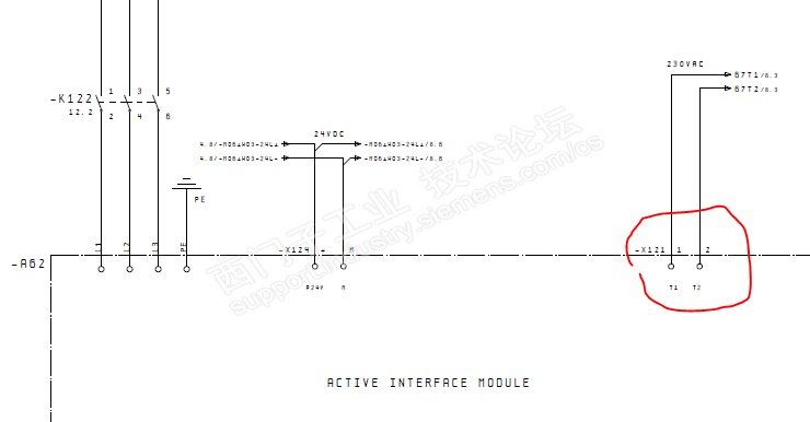

昨天晚上我们的设备出了问题

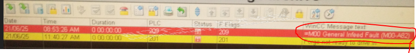

故障信息:
画面操作无法执行

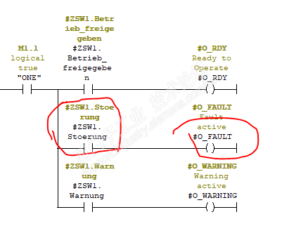

维修人员根据故障查到故障点为:DB1300.DBX4.1
然后他们将I_ON强制工作,但报警还是有。
画面变绿了机器也可以工作。
我上班之后,看到画面故障无法消除。

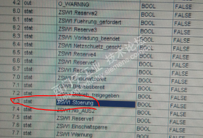

查了一下DB1300.DBX4.1来自W#16#100是S120的CU320
查手册
什么分路开没开,检查滤波单元A62和电源模块A82接触器都是工作的,有些摸不透。
根据FB1300的DB1300块看DB1300.DBX7.3是:TRUE的

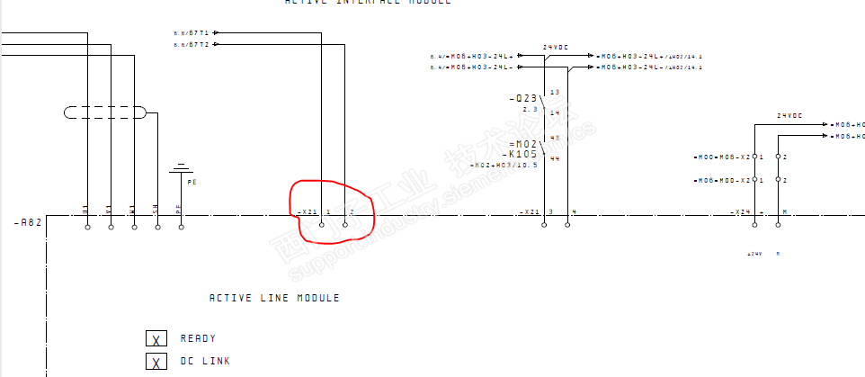

没办法我查看电路图
A62到A82有个230V电源
此时才想起来是不是此电压没有,于是用万用表进行测量,果然没有电压,原因找到了是滤波单元A62没有电压给到电源模块A82,真相大白,滤波单元主电路有电,辅助230V没电,强制信号当然可以工作,
怪不到报警报A82,而状态字上是A62的信息。
