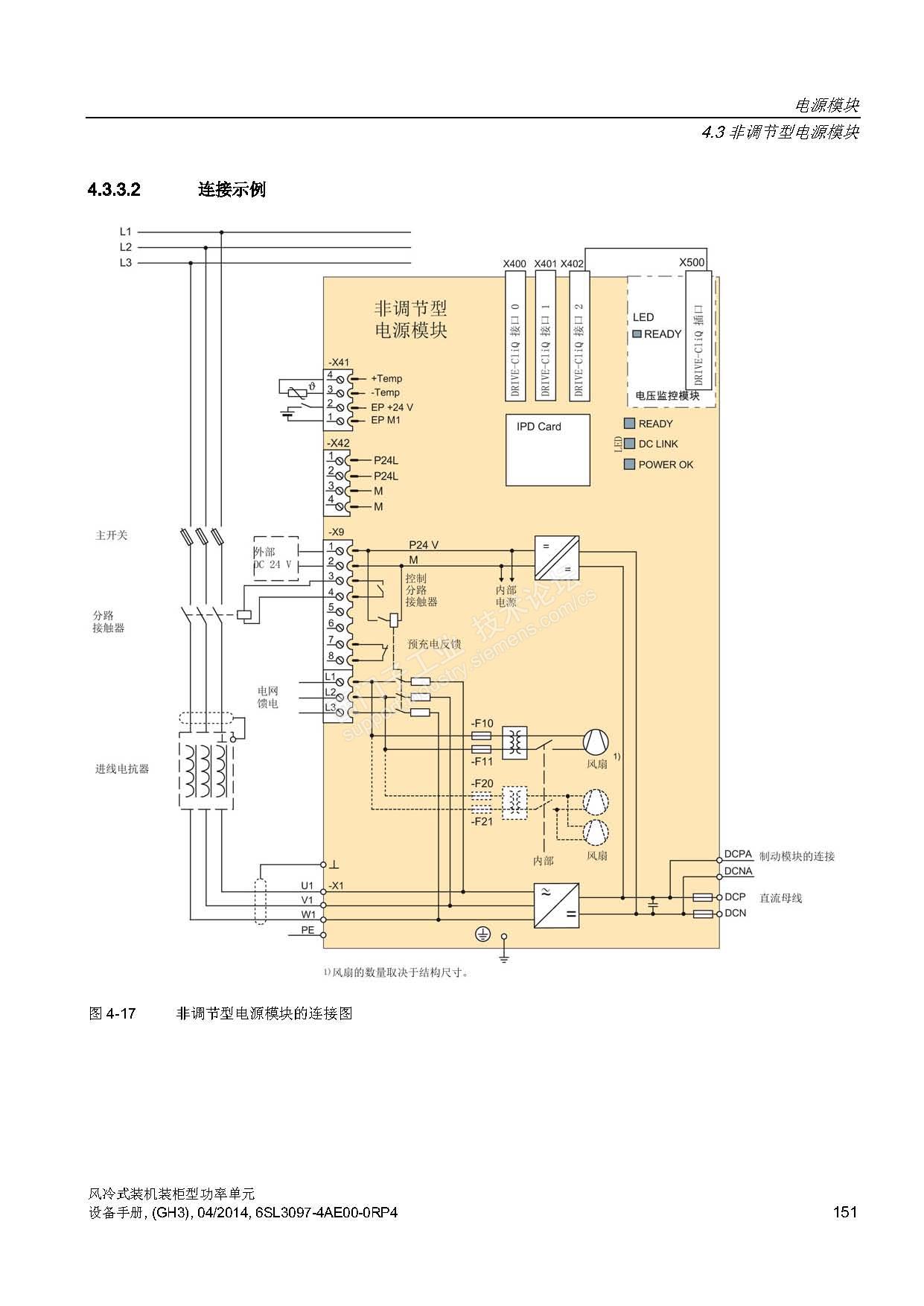

有一个SLM_250kW,电机模块220kW组成的S120系统。闲置2年多,上电之前需要单独先给直流母线充电吗?我的答案是,没必要。
我这个系统,进线电源L1-L2-L3有一个接触器控制,然后如上图,SLM进线处也有一个接触器,第一个接触器作为刀闸使用,第二个接触器是控制预充电闭合主电路的。按照图的推荐。
不是闲置两年了吗,先把进线开关(接触器)闭合,此时SLM开始于充电,等待大约30s左右,主电路接触器自动闭合。直流母线预充电结束。根本不需要额外的预充电电路或装置。
我观察,在闲置2年多以后,如果给这个系统上电,进线接触器闭合后,等待时间略长,此时直流母线电压用万用表测试,从6-7V开始充电到25V左右,就不再上升了。此时如果接通SLM主进线接触器,直流母线电压立即达到输入电压的1.35倍停止。由此完成了上电后的规定输出,且稳定。
完全不像以前的那种单独预充电工作程序。

正常操作,不报警就行,呵呵
