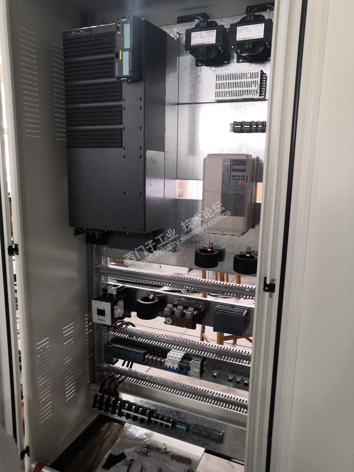

如图示。我最近发现单位在装一个柜子,一愣,特么怎么西家传动和日系的变频器放在一起了?这...?大忌呀!
西家传动的EMC防护与日系的变频器向来就不搭界的。两个东西放在一起,会相互干扰的吧?这可是坑呀。
一问,原来是客户要求这么做的,他们要我们给做一个测功机系统,然而,他们自己有一套风机控制,是日系的。要求我们做在一起。公司就答应了。这不,放在一个电器柜里了。真不知道会是什么结果。
嘚瑟一下,我们这个西家传动的控制,是G120里的豪华配置。叫PM250。知道不?嘻嘻。整流回馈和逆变器做在一起的,没有直流母线输出的那种。外部禁止接各种变频器的周边设备。比如滤波器,电抗器之类的。就是电源进线,电机出线。非常简练,结构紧凑的那种。
帅呆了。

我去!我也是进来先看图!刚想喷一下,电气配置混搭问题,呵呵呵。【其实这种混搭没什么通讯,还不是最别扭的,可以接受。最烦一大堆变频器,伺服控制器,plc和在一起还有脑残选型西门子plc,变频或者伺服用其他品牌的!通讯协议和GSD文件都难搞!】
