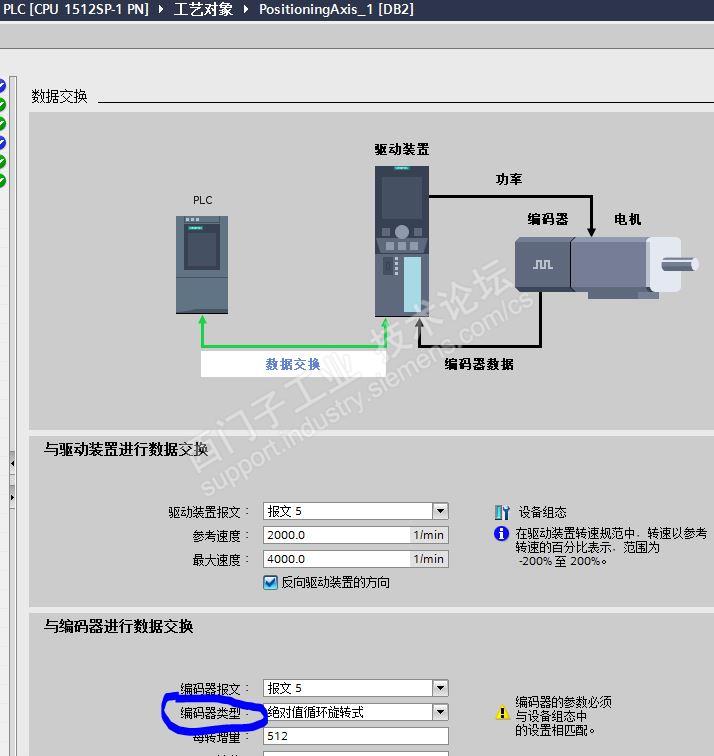

由于设备功能需求是V90所带的伺服电机做简单的点到点定位,为了方便编程调试,把位置轴做到了PLC侧,采用工艺对象的方式,这样只用博途软件就可以既进行程序编写又可以对驱动进行调试了。按照手册,一切都很顺利。就在这时,设备的结构发生了改变,这个伺服电机加上了减速机,减速比还挺大的,也就是说,伺服电机运行多圈才会满足最终负载的运行轨迹,那么问题来了,单圈绝对值编码器会发生超圈的问题,这个问题在1500PLC的工艺对象的方案里是可以解决的,编码器的类型选择为“循环绝对旋转式”就会解决这个问题。
但是1200PLC的工艺对象里没有这个选项,莫非1200PLC的工艺对象的数据就够和1500PLC工艺对象的结构有所不同,根本没有做这个数据接口?不死心啊,给技术支持热线致电求权威官方回复。果然,1200PLC真的没有这个数据接口。没办法,只能把位置环改回到驱动侧,用FB284,程序改动量也不算大。手册上写的FB284用法看上去挺简单的,实际应用过程中很多细节需要去测试的,下面总结了几条我测试出来的结论:

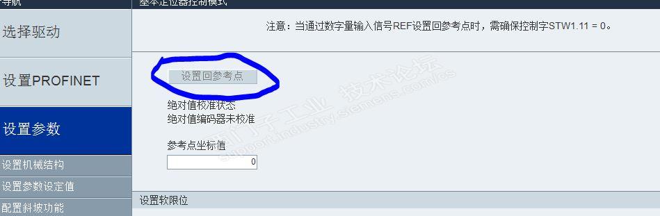

把程序按照测试出来的结论改了一下,可以运行。接下来要把绝对值编码器校核的功能用非周期通讯做一下。之前做过S120的非周期通讯,需要写P2507 P2599 P977三个参数,于是找了一下V90的参数,发现没有P2507这个参数,但是软件界面里有这个功能按钮,
重新又找了一下,没有哪个参数长的像,继续致电技术支持热线吧,官方回复:就是P2507这个参数,只是没有开发出来,通过非周期通讯的方式是可以读写的,推荐使用FB38000功能块,上网查了一下,竟然这个功能块是专门做绝对值编码器的校正的,感觉自己真的是out了,打开看看里面确实是2507这个参数,按照手册填写一下引脚,非常方便。
