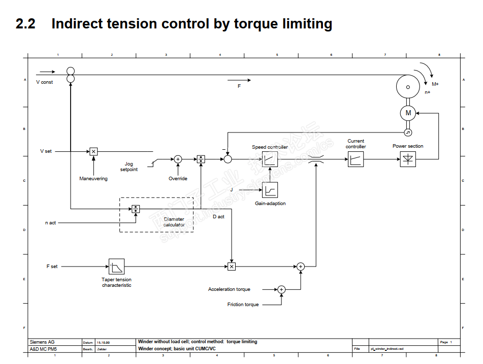

主题:收放卷设备启停时得动态响应问题 设备启动起来以后是可以正常收放卷的,就是在启动和停止时出问题。设备由一个放卷变频电机和一个收卷变频电机组成,用G120-2功率单元配CU250S控制单元控制变频电机。放卷电机采用速度模式,收卷电机采用速度饱和转矩限幅模式。启停时放卷卷径的大小对收卷的影响很大,造成要么材料堆积要么材料被拉断,请问大神们这个问题怎么解决?非常感谢! |

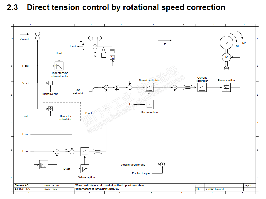

主题:回复:收放卷设备启停时得动态响应问题没有反馈,就把PID块摘掉就可以了。图默认是dance。如果是tension dell也是一样。 |

主题:回复:收放卷设备启停时得动态响应问题连续运转,还有G120搞不定的?从你的表述上看,不光是直径计算的问题,是你整机的同步都没有做好。这是最基本的吧。关于2电机如何做,已经讲得非常明白了。当年我入门时,我师傅就给我看那张框图,其它的啥都没对我讲。把这个完全吃透了,卷取就过关了。西门子也有类似的框图,但更难,更不容易理解。这张框图是最经典的收卷图。哪家欧美驱动都是这么玩的。当然,鬼子是没有类似的东东的。 |

主题:回复:收放卷设备启停时得动态响应问题tension sensor load cell dancer 张力做到现在,从没见过tension cell ,dance cell 楼主不认真看书,是个习惯咯!
