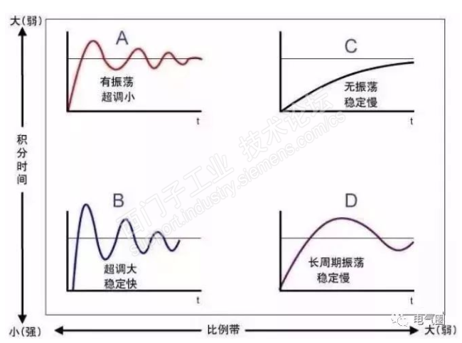

请教一下,西门子S120系统,是CU320+ALM+MM+带Drive-cliq口电机的架构,变频器已经做过静态辨识和动态辨识了,目前运行在转速模式控制;当初调试完成后,转速波动在±2rpm以内;过了一段时间,现场更换负载发动机了,负载对象发生了变化,转速发生了巨大波动,波动最高达到±15rpm。
工况是负载在300Nm转矩下,200rpm运行5min,然后转速升到400rpm再运行5min,然后升到600rpm再运行5min,一直到2000rpm。但目前到1000rpm时转速波动就有±10rpm了,1200rpm时波动降到±5rpm,1000rpm时达到±15rpm。
我看网上查到的PID趋势调试图里说:振荡超调小,加积分时间;超调大稳定快,减小积分时间;长周期振荡稳定慢,增加比例值。
目前的情况是转速超调大,稳定慢;或者说转速十几分钟一直波动无法稳定;这种情况该如何更改PI值?P是超调值,I是变化量的周期时间,那么转速波动大是不是超调大,需要降低P?快速波动是不是说周期太短了,需要加大时间?

增益太大。积分太快了。
你得明白这里的增益和积分时间是什么意思!
增益7,就是当误差为1%时,增益的输出是7%!
积分时间4毫秒,它的意思就是增益的输出为1%时,4毫秒之后积分的输出为100%。
你看看你整个驱动系统的惯量,实际运行情况,闭眼睛想一想都能想出来是否合适!
