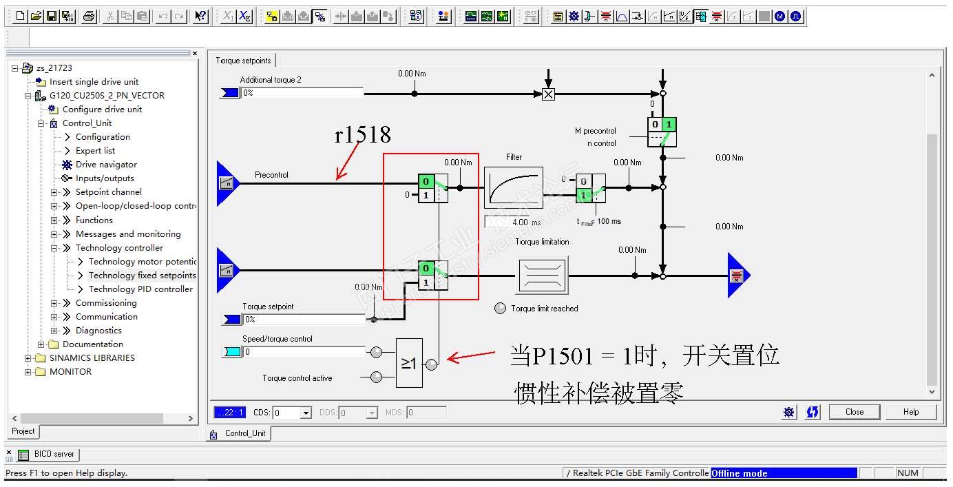

今天看图,琢磨如何解决动态补偿的控制问题,对照STARTER里的实际图形化的结构图和技术文件pdf文件图。居然发现pdf文件里的功能图,有错。
这是STARTER的图形化结构,它明确表示,当速度控制模式,惯性补偿信号r1518是实时叠加在转矩设定值的通道里的,当转矩控制模式(P1501 = 1)时,惯性补偿信号被开关置0了。
 而参数表文件里的功能图,却画反了。
BUG,被我捉到了哟。

这种细刺都能挑出来,K版狠会吃鱼哟!
西门子驱动器的控制流程图画得真是简洁清晰,我有个画流程图的同事连字体字号都模仿西门子驱动器这种框图。
