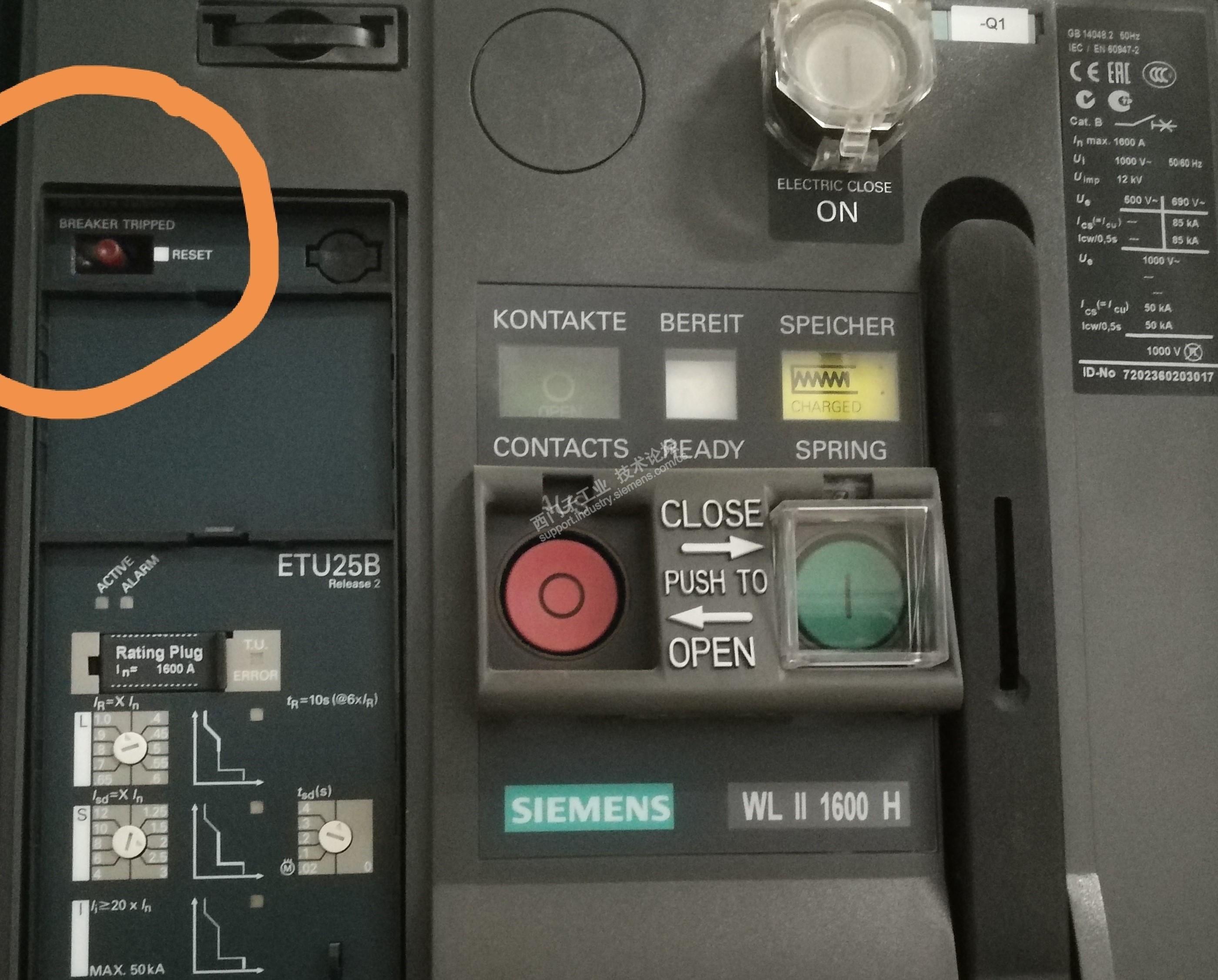

该项目为下行长皮带,由西门子S120的两个SLM整流回馈单元并联使用,近来老是出现启动过程中,一台SLM的进行断路器可以合闸,另外一台SLM的进线断路器一合闸就出现断路器脱口,导致无法启动。
该脱口断路器图片如下:
处理情况:对两个SLM单元的CIM和VSM及预充电单元都进行了互换,但是还是出现原来那台断路器还是一启动就脱口,如上图所示的红色按钮弹出。
现在我们怀疑是不是该台断路器有问题?有没有什么好的方法能够判断断路器机构的好坏?
请各位大神帮忙分析一下原因,感谢!

1,皮带一般功率较大,何况是slm并联,
2.  大功率一般不用进线接触器,就肯定是西门子的推荐图,用带欠压脱扣的进线断路器,等效于带保护的接触器。
3.不过红色按钮弹出,应该是过流了。

不是SLM的问题,两台SLM预充电完成也就是断路器的合闸信号是两个串联在一起的,SLM有问题两台断路器一起分闸,一台故障输出,,那就是这一个断路器的问题。
