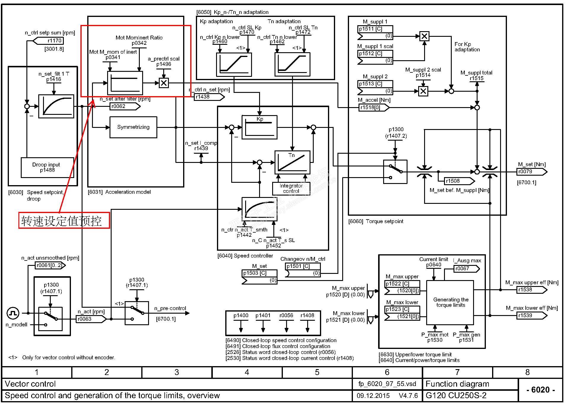

P1496是速度设定值的预控,在功能图上,可以看到它的基本作用,就是当设定值发生变化时,P1496的输出是一个微分信号,提前加在速度调节器的输出了。不过,我最近观察,如果P1496 = 0的话,不管你如何设置速度调节器的PI参数,都会在阶跃设定值下,出现超调。想不让它超调,就得让P1496不等于0。一个很有意思的现象。所以,恒转速控制模式的传动系统,P1496要有设置,不要为0。当然,如果你没有设置一个符合实际的惯性比参数(P342),那么也会影响P1496的输出效果。

你能读懂下面的两张图吗?
这两张图,对速度设定值和速度实际值都使用了同样的负载惯性模型。一个是以速度设定值为关联,另外一个是以转矩设定值(实际上就是速调的输出信号)为关联。用系统的启动时间(惯性)去做动态的预控(补偿)。
如果你还是不知道r345是由谁决定的?那我就无语了。我觉得你应该上机操作。只有动手,才能更好的对照原理图(功能图)解惑。

通过P341和P342来达到更改启动时间, 和改变惯量模型。 这个我能明白。
有两个问题:
  1. 更改r345, 加速度预控的输出也会成比例变化, 是够要相应的修改P1496? 若干这样, 修改启动时间对加速度预控没有影响?
  2. 图2,的惯量模型, 貌似只有转矩控制模式才起作用,而且, 上次我发的帖子, 一直没搞清楚后面的Pre control speed , 和电机模型的输出叠加, 怎么就成了实际速度r63?

关于图2,你可以看它的输出,去的是图6730吧,在那张图,它与转速实际值叠加了。什么意思?就是实时在速度实际值上对转矩的变化量做一个动态的补偿。当然,注释里讲仅针对SLVC系统。
看西家传动的功能图,可以学习和认识西家传动的闭环控制策略和技术风格。为日后自己做闭环控制的设计提供一个思路和参考。比如说,将来你如果用DCC去做一些复杂的,特殊的工艺控制时,就会考虑如何自己去加一些动态补偿,以满足设定值和实际值快速跟随的需求。
本楼说飞剪控制的精华帖,就是一个经典的例子。如果没有补偿或者叫预控,飞剪的实际转速在起步状态很难与设定值重叠。这样的快速跟随效果,没有预控根本做不到。
