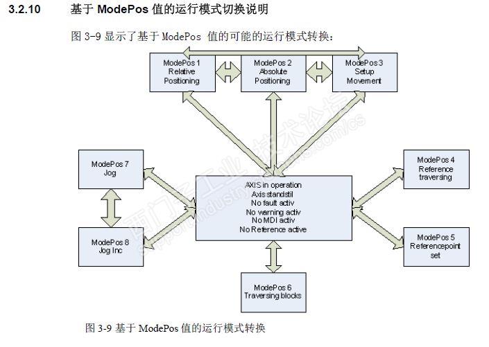

1200 PLC控制V90PN定位,方式是FB284。首先遇到的问题就是使能。FB284管脚有几个模式,相互之间的切换手册中已经给出:
今天要说的是模式0、2、7之间的切换及使能的方法。图示清楚的说明了各个模式间的切换可能,但是有一个细节这里说明一下,模式2和7之间的转换要在中间的条件下转换,中间的条件挺不是模式0。使能轴之后模式之间可以切换,跟使能与否没有关系。目前现场的应用是带动一个半径为1米的机械臂,水平轴,电机没有抱闸,所有动作及程序都已经调试完成,突然有一天发现了一个bug,而且我觉得是一个非常危险的bug:

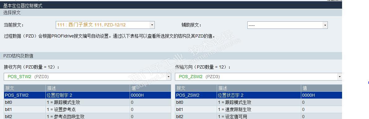

在S120的基本定位器里有一个参数P2655,如果设置为1就会激活位置跟踪模式。但是在V90里并没有这个参数,V90开放的参数确实不多,但是在111 报文里可以找到这个参数对应的位,第三个控制字的第0位就是:
看一下111报文的地址:
第三个状态字是IW72,第三个控制字是QW68,所以我们要控制的位就是Q69.0,对应的状态位是I73.0(高位低存)。
测试一下,就是这个参数,达到了下使能后认为转动后再次使能停在原位的状态。故事的结尾留了一个小尾巴,大家一起谈论一下:
