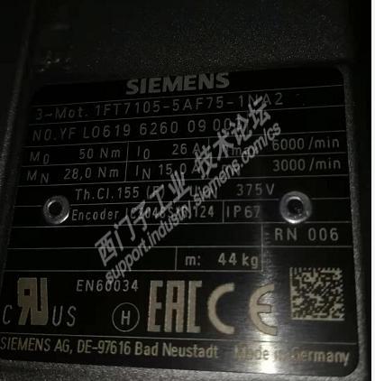

前段时间公司购买了一条使用不到二年的二手薄膜生产线,生产线关键设备三辊压光机,是使用西门子1FT7105-5AF75-1NA2伺服电机和CU310-2PN的控制单元的,最早看他设备时,编码器线是有的,但是没有插在编码器插头上,后来准备购买生产线时,编码器线没有了(不知被什么人拿走了),后来听说这个配置是一个对西门子伺服半桶水人配置的,配置有问题导致编码器不能使用,伺服当变频器使用。目前我想恢复伺服电机及控制器原本功能。
电机型号1FT7105-5AF75-1NA2,编码器IC2048S/R I24

电机及编码器外形,编码器没有接线。

这个编码器需要加装SMC20才能连接到控制器,所以需要3个组件:SMC20、编码器到SMC20的电缆、SMC20到控制器的电缆。型号分别如下:
6SL3055-0AA00-5BA3    SMC 20
6SL3060-4AW00-0AA0    Signal cable; DRIVE-CLiQ cable (in fixed lengths, fixed mounting), [RJ45 IP20] / [RJ45 IP20]; 1.20 m
6FX5002-2CQ31-1BA0    Signal cable; SPEED CONNECT 500 IP20/IP67 (fixed mounting); 10.00 m
SMC20到编码器的电缆如选择其他长度,参考下表:

这个控制器CU310-2是单轴控制器功能最全的、性能最好的一款。
电机编码器接口是Drive-CLiQ的,直接使用DQ电缆接到控制单元的DQ接口。
电机编码器非DQ接口的:
如果使用HTL/TTL/SSI编码器,可以直接连接X23接口。可作为第二设备编码器的接入点。
其他的各种电机编码器,则选择SMC信号模块适配。有各种SMC10/20/30/40可适配各种类型编码器。
编码器连接SMC-x0模块,然后通过Drive-CliQ(8芯网线)连接到CU上的DQ插口。
电机编码器到SMC-x0信号模块的线缆尽量短(避免干扰)
连接完成后,在调试软件中,对其DQ所有连接做拓扑。连接后它会识别。
看下面的说明书
1FT7电机
CU 310
