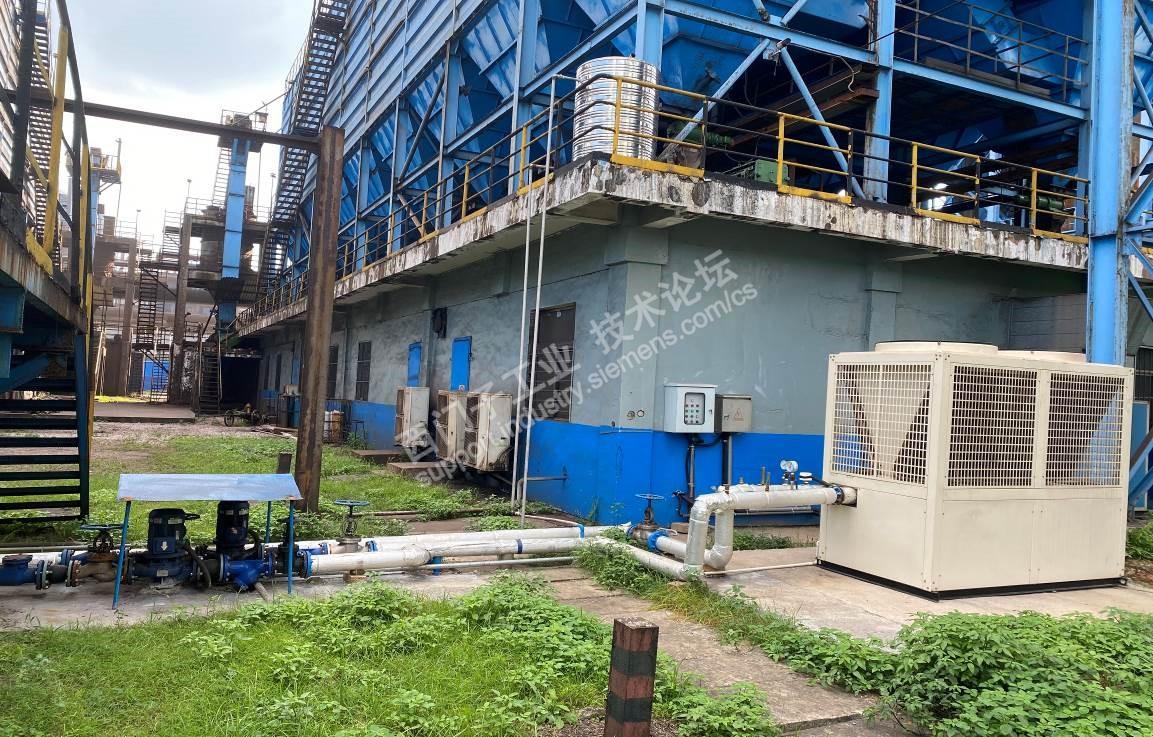

3、引进冷水机组对冷却水制冷再送入原空水冷却器。冷水机组使用压缩机做功,可以根据现场需求实时调节水温,能够很好的满足炉前除尘变频器室对温度的要求。新机组占地面积约3m2,现场有足够的场地可供选择,配套的膨胀水箱可以直接放在除尘器二层平台,不用新建承台。
经过综合测算投资、施工难度及运行成本后,引进冷水机组是最佳方案。由于我厂无同类设备使用的先例,我们前期通过查阅资料及咨询相关厂家,确认了冷水机组能确保达到现场相关要求,又具备安装工期短,维护运行成本低的特点。

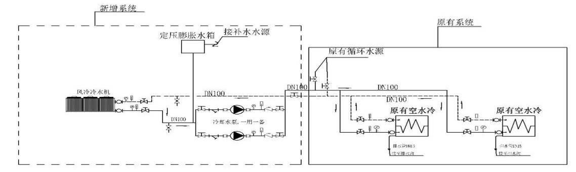

新增机组和原空水冷却器的连接如下图一:首先在外循环水阀门后端管道增加进出水阀门,将新机组进出水管接入原空水冷机组管道,关闭外循环水阀门,制冷后的水流形成内循环。全开新系统进、出水阀门开度,由于蒸发等导致的水量损失由膨胀水箱自动补水。新增加的冷水机组检修或故障时可切换到原系统临时运行。

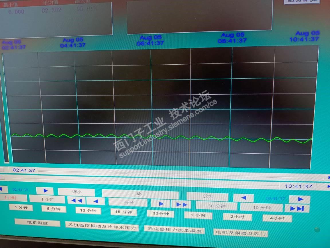

2、变频器室温度波动大,压缩机频繁启停。
投运初期,温度设定在25℃,但实际温度在22℃至28℃之前来回波动。压缩机工作5分钟,停止5分钟,频繁启停。电话咨询厂家也没得出结论。

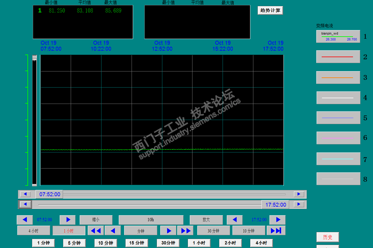

解决方法:我们对整个系统进行了分析了,从控制原理角度可以做如下解释:系统默认温度控制点为回水温度,此回路包括了压缩机本身、管路、2台蒸发器,系统惯性大,滞后大,造成系统控制超调。对于我们的应用而言并不需要控制绝对温度的精度,只要温度相对保持稳定,压缩机不频繁启停即可。因此我们将冷水机组控制回水温度改为控制出水温度,控制回路只包含压缩机本身,大大减小了系统的惯性,最终可将室内温度稳定在26℃左右,室温波动小于1℃,温度历史趋势曲线接近于直线。这样很好的解决了室内温度波动大、压缩机频繁启停现象。
图三 控制回水温度效果
图四 控制出水温度效果
