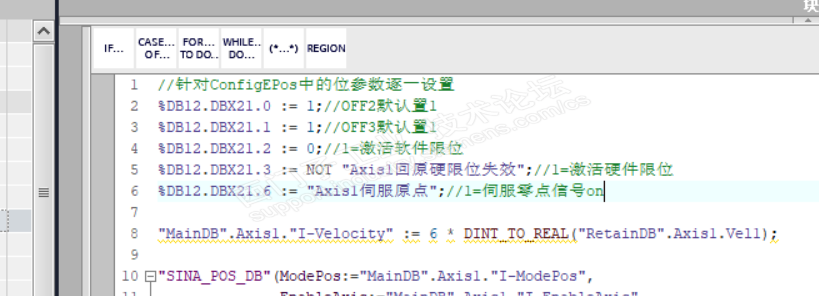

在上方编写代码,将我们的定位速度参数转换为浮点数再乘以系数6再给到功能块Velocity接口中, "MainDB".Axis1."I-Velocity" := 6 * DINT_TO_REAL("RetainDB".Axis1.Vel1);
(系数说明:本例伺服电机为增量编码器 TTL 2500 ppr,电机轴通过联轴器直连10毫米间距丝杠,在OverV参数设为100的前提下,当参数"RetainDB".Axis1.Vel1设置为10时,配合系数6,电机的实际定位速度为10毫米/秒。可根据实际应用调整此系数,多圈绝对编码器时系数为0.06)
继续在OB1上方预设参数。
第5行说明:当回原模式时,先手动将变量“Axis1回原硬限位失效”置1,限位保护功能失效,在电机碰到硬限位传感器时会自动反转寻原点方向。回原结束时手动将此变量置0,限位保护功能生效。
第6行说明:原点信号接入功能块接口,此例为常开信号;如果为常闭信号,则取反接入。
