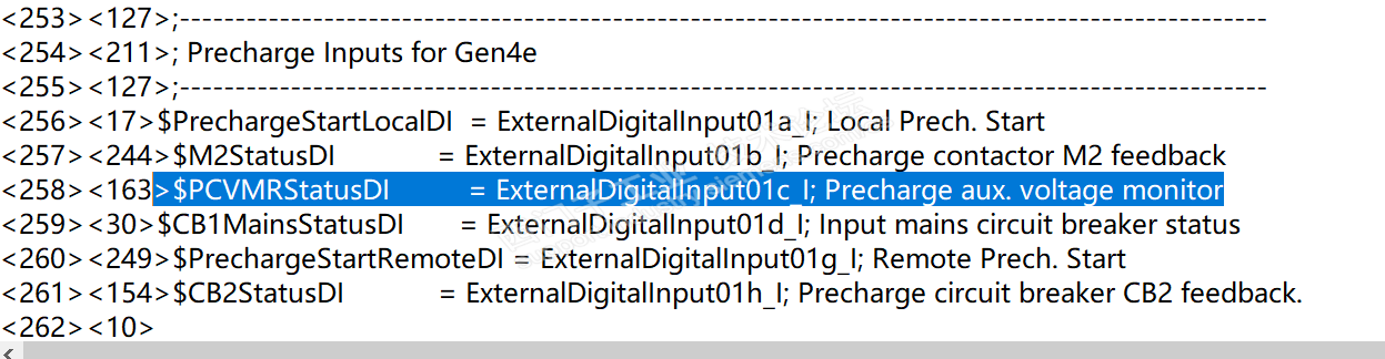

    在等待回话的间歇, 静下心来看图纸,发现只有一个电压监测继电器的开关量用作预充电回路的监控信号。判断为就是这个点有问题,一问工程师,还真是。抱着试试看的态度,用记事本打开程序文件,居然能打开。然后翻了翻, 居然看到了类似逻辑关系的文本。

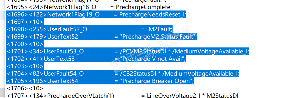

仔细看, <1701><1702>那里, 这不就是Precharge V Not Avail. 而且还给出了出处。 再查PCVMRStatusDI;
居然直接到了扩展IO点。 这下子,心里感觉稳了。 这个点就是图纸上的电压监测点。 但是程序逻辑是这个点的低位,无条件报故障停止输出。 这肯定不对, 逻辑上高压合闸投入以后, 预充电回路的任何故障不能影响运行。

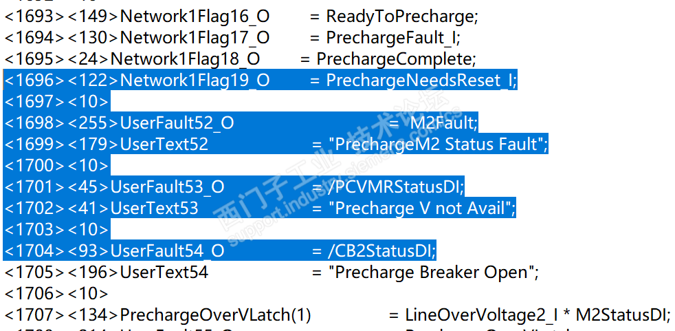

       等工程师发来修改好的程序,再查:
果然不出所料, <1701>加上了高压投入的连锁。
      这是肯定是这个开关量引起的故障, 现场测量电压, 电压370多, 想当然认为电压差不多啊。这个后面再说。
