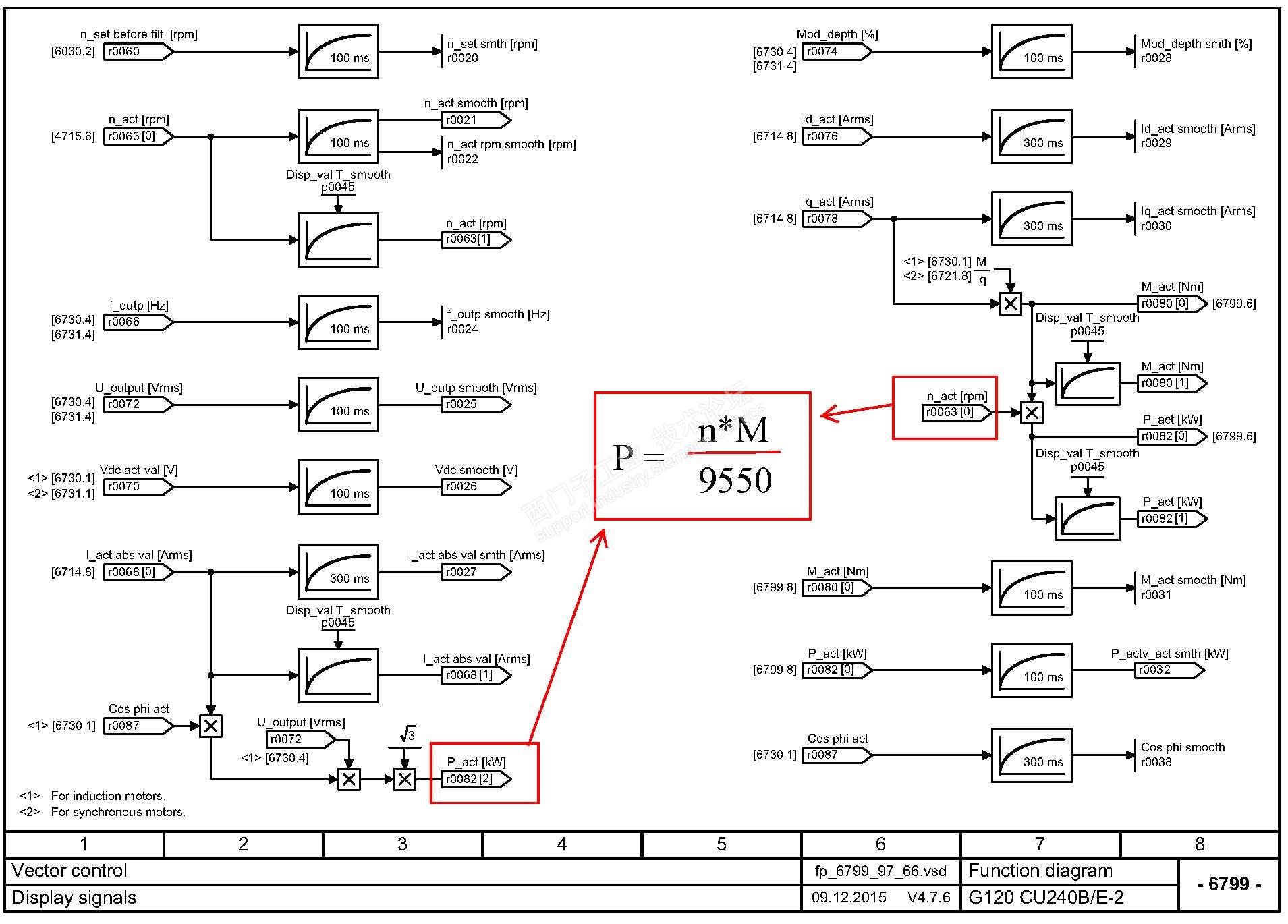

在VF控制模式下,是否可以监控电机的实际输出扭矩?
在starter软件中,如果选择了VF控制模式,扭矩设定和扭矩限幅都是不好用的
是不是意味着只有在矢量控制模式下,扭矩的值才有意义。
实际扭矩值是r31这个参数对吗?

 交流电机变频调速,V/F和转矩到底是什么关系呀?楼主的问题,第一,V/F控制时,电机转矩能调节吗?第二,转矩值能实时显示吗?有没有人求证呢?
回答顶楼的问题,西家传动在SINAMICS产品里,解决这个问题是易如反掌的。请看如下功能图示:
所以,实时显示V/F控制下的电机转矩计算值,如上图示是现成的。没有问题哟。
而控制调节电机转矩的大小,如果是V/F模式下,可利用参数P1300 = 19,就OK了。

 V/F控制下,转矩控制有矛盾吗?问题求证,需要电机传动的教科书基本公式即可。注意,所以这么说,是想表明一个观点,专业理论教科书不是用来摆着炫的,不是只为了考试不挂科才拥有的,也不是放在那儿吓唬人的。教科书的理论,公式,概念,定理...是用来解决生产生活实践中实际问题的
公式1
P(kW) = (n * M) / 9550
公式2
P(kW) = (根号3 * U * I * 功率因数 * 电机效率)/ 1000
公式3
n = (60 * f)/ P  式中P为电机的极对数; n为交流电机转速
三个公式中9550;根号3;P;电机功率因数;电机效率;60都是已知量。
将3个公式整理代入可以得到:
M = K * I * (U / f)式中的K为常数,是所有已知量的总和
由此M为电机转矩,I为电机电流,U为电机电压,f为电机频率。V/F控制的M与它们的关系在此一览无遗。
为什么交流电机调速,V/F控制是最基础的?也由此公式可见一斑。不管是DTC控制,还是矢量控制,最后都是还原于V/F控制了。
个见,仅供抛砖引玉。

20楼的公式推导结果:
M = K * I ( U / f )
也可以整理成如下等式
(U / f)= 1/ K * (M / I)
这样,就很清楚了。当等式左边的 f 恒定时,改变U即可改变等式右边的(M / I)。这就是独立电压设置的控制根据和原理。也就是西家传动中P1300 = 19的所以然。
我们通过求证,既可以知道许多的交流传动控制原理的出处。
比如,
n = (60 * f)/ P;P = 1,2,3,...
改变电机的频率f,即可改变电机的转速n。这就是变频调速的基本原理和出处。
而上面被推导的压频比等于转矩电流比公式,就是改变电压即可改变电机转矩的基本原理和出处。
