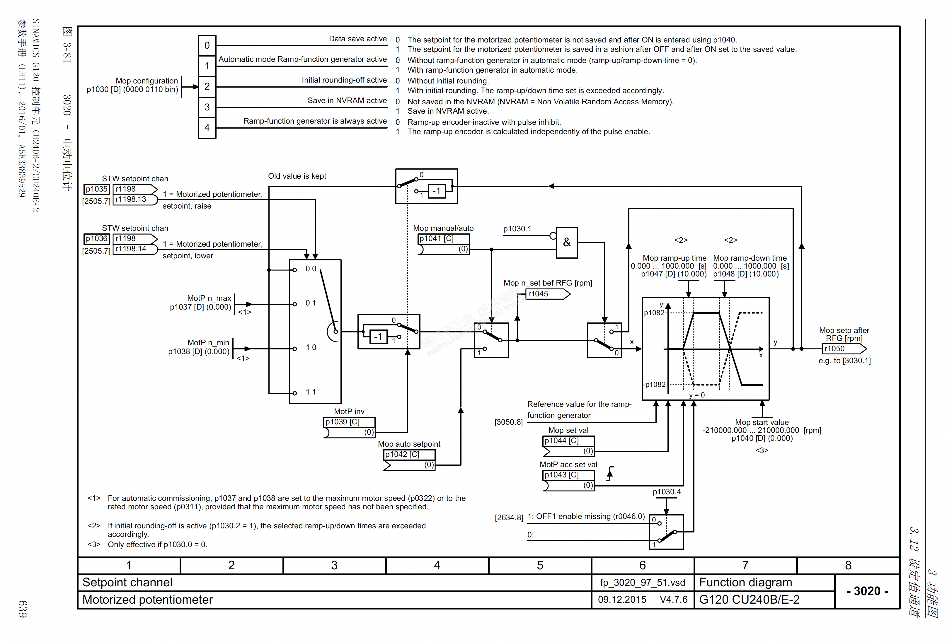

精华帖  主题:回复:G120端子控制时模拟量断线保持运行
MOP(电动电位器)是我的最爱
它是个独立功能。不但是可以用两个端子操作输出(电位)升降;也可以使用报文操作。
不但可以断电保持原来的电位,还可以每次停机(切断脉冲后)从零开始。
它有自己的斜坡可设置,还可以有一定的S曲线。
它不仅可以用于本机的调速;还可以独立去操作控制器的AQ,进而控制周边设备(与变频器调速无关。)
可以想见,一条线上有十多台变频器,就有十多个MOP放在那里。
(我就是用它去控制整条线的升降速,而不是控制本机的。)
