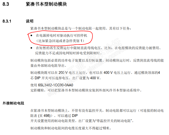

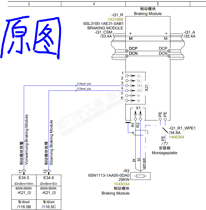

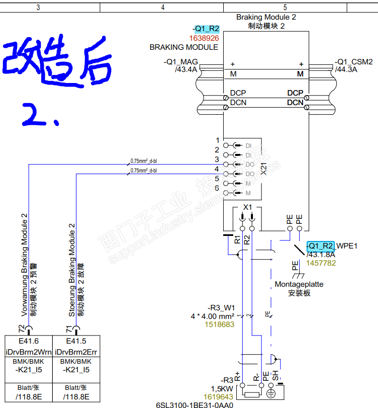

之前由于突然停电(缺相)导致机床轴惯***最终碰撞,后来厂家对机床的制动模块部分进行了改造。
后面会附上改造前后的图纸。
基本就是把原来的 1个制动模块+小制动电阻 改成了 2个紧凑型制动模块+2个大制动电阻。
还加了一些断相保护之类的小元件。
我想问问这东西具备断电瞬间紧急制动的能力吗?
我看图纸这好像就是应对直流母线电压升高采取能耗制动而已。应该会同时对所有机床轴起作用吧,说明书上说还能实现紧急回退,之前1个制动模块直接撞了,现在再加一个就行了吗

我在现场遇到的情况略有不同。
对于升降机一类的设备来说,如果制动功率小于电机反馈的功率,会造成电机转速失控,甚至加速坠落。比较典型的错误就是,制动电阻功率(P219)设置过小。我经手的多个客户均遇到过这个问题,以至于现在基本上一有电话过来描述这种情况,我直接让他们改大P219即可。当然,制动电阻选型也要检查一下是否合适。如果制动电阻选型不当,可能也会出现类似情况,比如所选电阻阻值过大,造成实际回馈能力不足。制动电阻功率不足造成的烧坏另当别论。
在G120中,设置了制动电阻功率P219之后,最大电压控制器会自动关闭。简单的描述现象就是,会电机转速失控,却不会报过压报警或故障。
