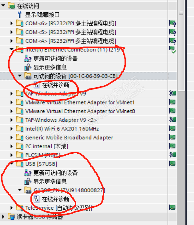

今天调试G120变频器,遇到一个奇怪的问题。一台11Kw,带有PN口的G120C变频器,固件版本4.7SP13,版本号V04.71.52.
这台变频器只需要4-20mA模拟量给定速度,所以一开始使用USB线调试。
结果,只有在线诊断一栏其余没有。没有调试,参数栏。见下图
后有改用以太网连接,一样只有在线诊断一栏,唯一不一样的就是以太网连接时能设置IP地址。
很奇怪,不知道坛里各位大神有没有遇到。
变频器订货号6SL3210-1KE22-6UF1

尽管都是 V04.71.52 内部版本号还有不同。
这种情况就是软件能辨识产品,缺少它的支持包。
给你个链接:左边一列查看你的G系列变频器型号。再查看固件版本。该行的右边分别是STARTER、StartDrive的对应版本。各列中的链接就是变频器固件的、STARTER版本的、StartDrive版本的支持包。
《G系列各版本升降级选项》
STARTER软件仅能用于 驱动工程师,大多面对已被淘汰、将要淘汰的驱动产品。新产品同样要升级STARTER版本,随着更新产品出现,之后同样要打补丁。
StartDrive则是可集成在TIA之中的,面向 自动化与驱动工程师 是TIA(全集成)仅支持SINAMICS系列新产品,两者面向的对象不同。
关注上面的链接。它会随着新产品推出而更新。
